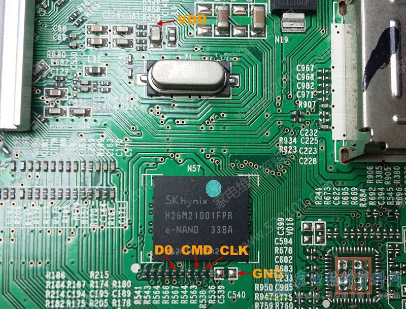

海信LED50K20JD液晶电视(5277板)EMMC离线读写的CLK、CMD、D0、VDD、GND点位如下图箭头所指位置,仅供大家参考。
