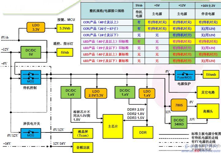

3-1 主板

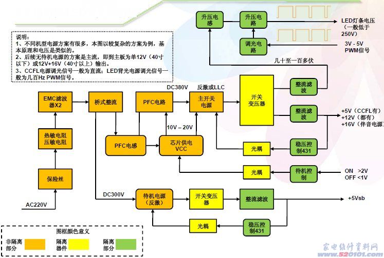

3-2 电源板/LED背光驱动板

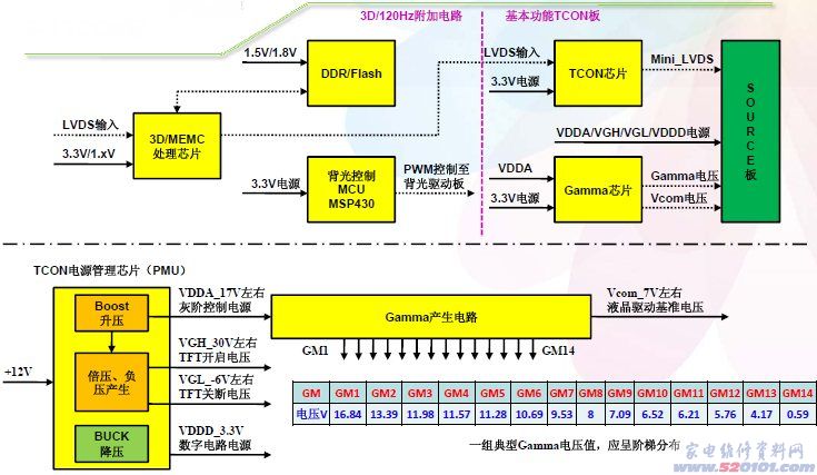

3-3 TCON板关键电压
1、Vin、VDD、VAA故障后屏幕无图。
2、VGH、VGL故障后画面异常或画面切换缓慢。
3、Vcom故障后画面偏淡或是画面闪烁。
