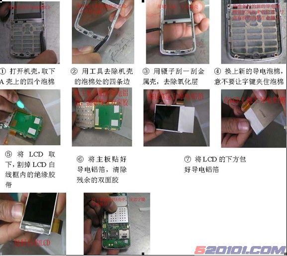

用户反馈D867偶尔出现 “白屏”现象,拔下电池就好了。经分析认为与静电有关。可以通过改善金属面壳的接地可靠性可以改善D867防静电的效果。
一、D867白屏故障维修操作如下
1、 更换4个导电泡棉。
2、 增加粘贴3个导电铝箔
3、粘到液晶屏指定部位新的导电铝箔
二、如果有用户反映此问题,维修机可以按下面的方法技改。
壳上的四个泡棉
