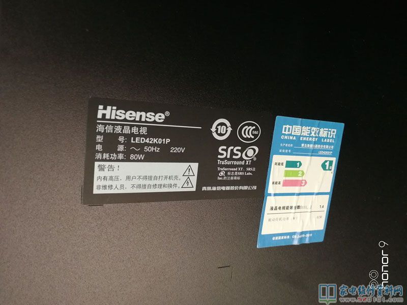

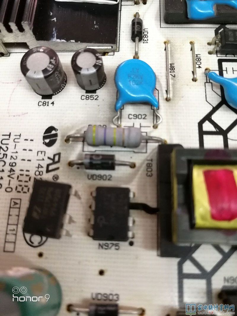

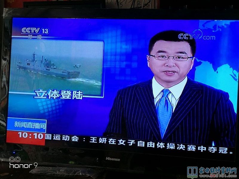

接修一台海信LED42K01P液晶电视,故障表现为开几分钟自动关机,具体是开几分钟自动关机,过一会又自己开机,一直反复。最后用TNY280PN直接代换TNY175PN后解决此故障。
