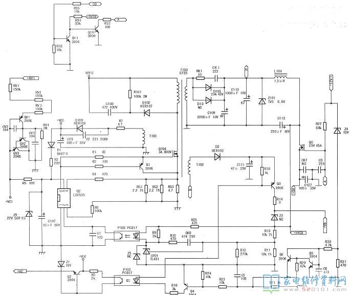

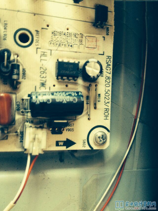

接修一台海信RSAG7.820.5023的电源板,遭雷击损坏,当时电源芯片是5AA系列,由于本人没有备用的,于是就用万能模块改了。两年后改的电源模块又坏了,最近由于不是很忙,决定修复该电源板。于是对电源板上面雷击损坏的所有元件更换后,用手里新购的一个5AA系列芯片换后,电源不起振。多开几次居然还损坏了我新换上去的开关管,认为我换上的芯片尾数有西不和,由于没有一样的芯片,原来用LD7535改过这种电源。于是去掉5AA丝印3脚外围元件,接入一个100k电阻,开机电源输出12V了,不过感觉有点摆动。
心想是不是要带负载,于是在12v电容两端接一个小灯泡,发现电压较低,也是摆动的。当我第二次不接灯泡开机,当电源起到12v后接入灯泡,发现电源开关管立马损坏,我估计LD7535不好改,因为LD75356脚输出到开关管基极有个pnp三极管,原来我就发现这种有个三极管的改芯片很容易坏管子。于是我参考LD7536电路图纸,去掉LD7536第6脚外围pnp三极管。开机电源输出非常稳定,任何时候接灯泡都不会损坏开关管。其实我原来就改过,忘记了到底是用LD7536还是LD7535改成功的,这次过后我一定要记住了。相当现在LD7536就变成我的丝印6脚万能芯片了,它的外围电路相当简单,改后开关管几乎温度都没有,确实是工作在开关状态。
