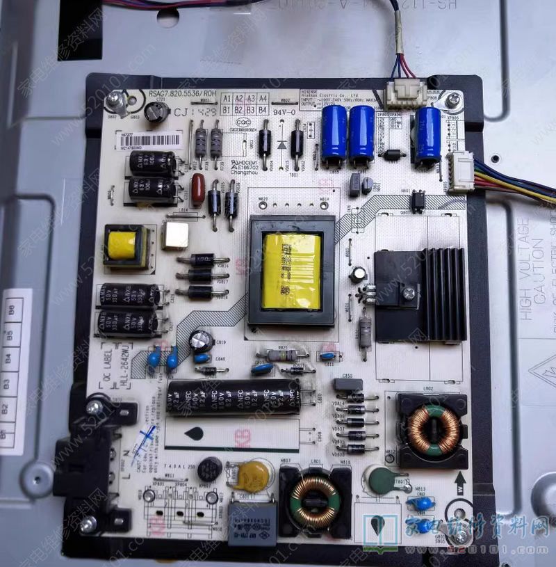

接修一台海信LED32K20JD液晶电视,开盖检查电源板,保险未烧,未看到烧坏元件,测300v正常,12V开电闪动—下即为0V,补焊还是老样,怀疑是不是固定胶漏电,于是用电烙铁逐个拆焊贴片电容电阻,当焊到5A2第3脚外电阻电容C844、R850时开电+12V正常,应该是固定胶漏电所至电路保护工作不正常。
