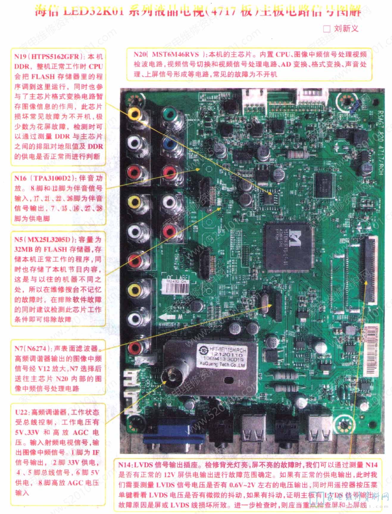

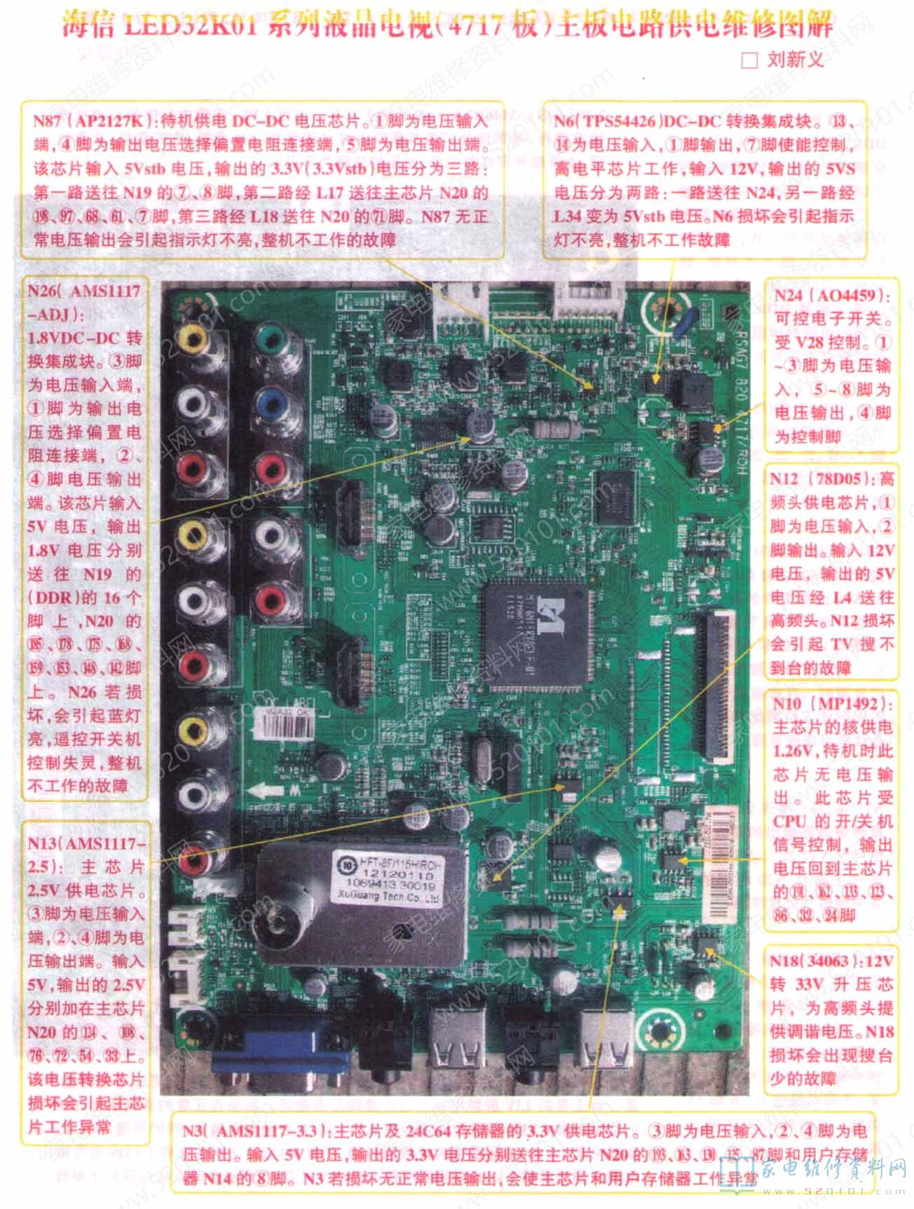

海信LED32K01液晶电视(4717板)主板维修图解
2023-11-06
作者:刘新义
1315
1、主板供电电路维修图解
2、主板信号电路维修图解
