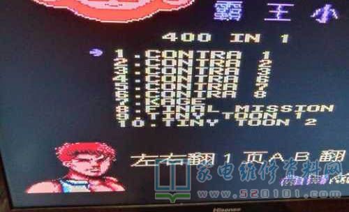

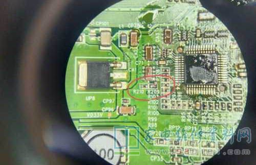

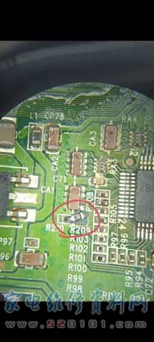

海信TLM4236P液晶电视图像重影有色差的技改维修
2023-02-07
作者:后生市好
1219
如果您接修到海信TLM4236P液晶电视有图像重影,色彩偏差故障,如果有相同的类似故障的话,照着下图片把这个电阻去除掉即可。
