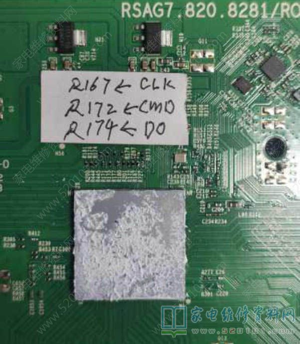

海信RSAG7.820.8281板EMMC飞线点位图
2023-02-10
作者:a1941693742
2326
分享一张我在海信H50E3A液晶电视上标识出的EMMC点位图,如下图所示,仅供参考。

大哥你有H50E3A的原理图纸吗,板子编号RSAG7.820.8281
