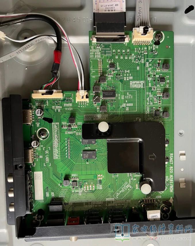

接修一台海信H55E3A液晶电视,此机器采用的是MSD6A648WY-8-00B2机芯,板号是RSAG7.820.8281,故障表现为开机反复重启,用U盘升级升级到40%的时候机器还是重启。首先升级软件,再检查硬件问题,用U盘升级升级到40%的时候机器还是重启。排除主程序故障测量N30 5VS电源管理芯片输出电压只有3.9V而且波动,测量取样电阻R253、R355、R231未见异常,准备测量C106时,发现有一个脚虚焊,补焊后故障排除。
