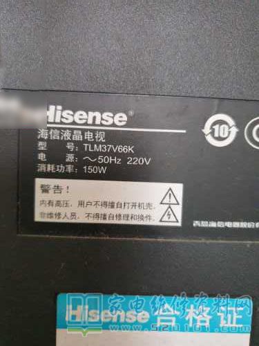

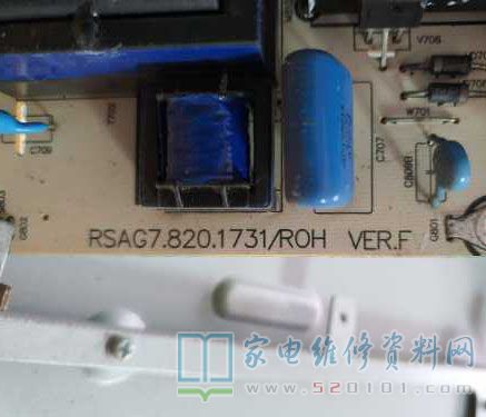

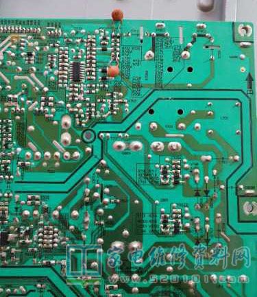

接修一台海信TLM37V66K液晶电视,故障表现为开机几秒就黑屏,此现象是该机型通病故障,更换了C710,C711,用103瓷片之后,故障修复。
