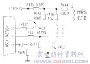

试机观察故障现象,与用户反映的情况一致。故障出现时,测附图中+115V端电压正常,行输出变压器{2}脚电压约为112V,行推动管V402 b极电压为0V,行振荡信号输出端N501{39}脚为0V,正常时为2V。说明N501内部行振荡电路已停振,而造成N501内部行振荡不能工作的原因有:N501的供电电压不正常;X射线保护电路动作迫使行振荡停振;N501或{37}脚外接晶振热稳定性不良。测N501X射线保护端{52}脚电压接近2V,正常工作时其电压为0.2V,说明行振荡停振是X射线保护。X射线保护有过压保护电路和过流保护电路,电源电压+115V正常,证明不是过压保护而是过流保护。过流保护电路由R435、V431及其偏置元件组成。其保护电路的原理是:当行输出电流过大时,R435两端压降增大,V431由截止变为导通,其c极电位升高,通过R437使N501{52}脚电位升高,X射线保护电路动作,迫使行振荡停振,起到保护作用。查V431、R435、R436等元件,发现R435由正常值0.56Ω变为5Ω,更换R435后故障排除。
