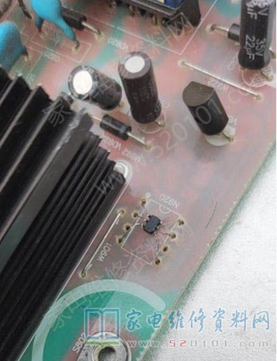

接修一台海信液晶电视,SG6859用63r代换成功,代换的时候需要注意,肚皮要向上才行。
