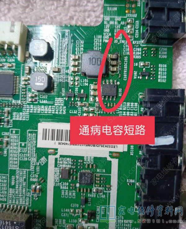

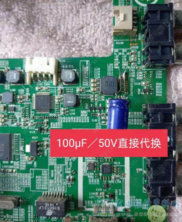

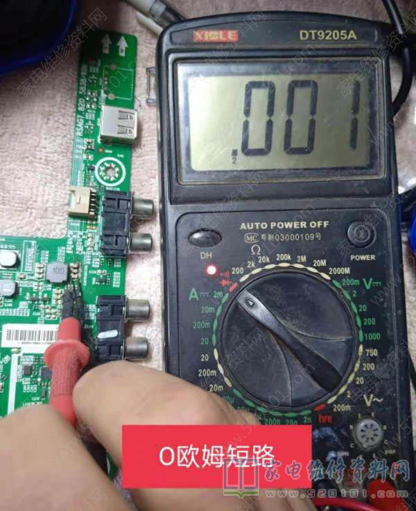

分享一个最近遇到的海信电视通病故障,如下图所示,电容短路通病、0欧姆电阻短路通病,可以用100uF/50V直接代换。
