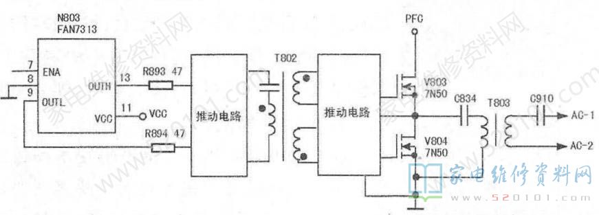

拆机,测副电源的+5V及另一路供切换的电压正常,遥控开机后主板上接口的ON/OFF电平跳变正常,PFC能正常升压到近400V,主电源输出也正常,背光管理芯片N803(FAN7313)背光开启使能端⑦脚电压一直正常,但背光推挽输出功率对管V803(7N50)、v804(7N50)中点电压仅在开机瞬间是正常的200V左右(PFC电压的一半),然后就一路下滑,表明是点灯瞬间保护。拔下六个CCFL插口,测对管中点电压仍旧马上下滑,估计保护跟灯管关系不大;在线测升压变压器T804、T805、T806各绕组阻值完全一致,功率对管V803、V804无异常,对比测V803、V804的推动电路无异常。测推动变压器T803 AC-1、AC-2两端电压在开机后瞬间只有几伏的跳变异常(47型万用表交流电压挡,不能反映正常的脉冲幅度但可供参考),焊开三个升压变压器后再测AC-1、AC-2两端电压则有40V以上而且能保持1s~2s( 正常保护),判断为三个升压变压器中有匝间短路的。逐个接回升压变压器,前两个接回正常,最后一个T804接回后电压马上跌落。为防止误判,再焊开T805及T806开机,电压仍极低,表明的确是T804损坏。

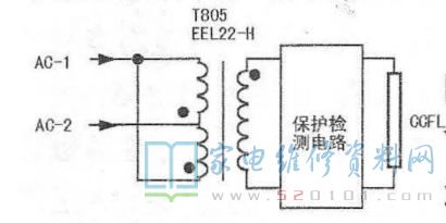

图1为该机背光电路简易框图,另外两路高压T804、T806完全同T805 ,所以没有绘出。
