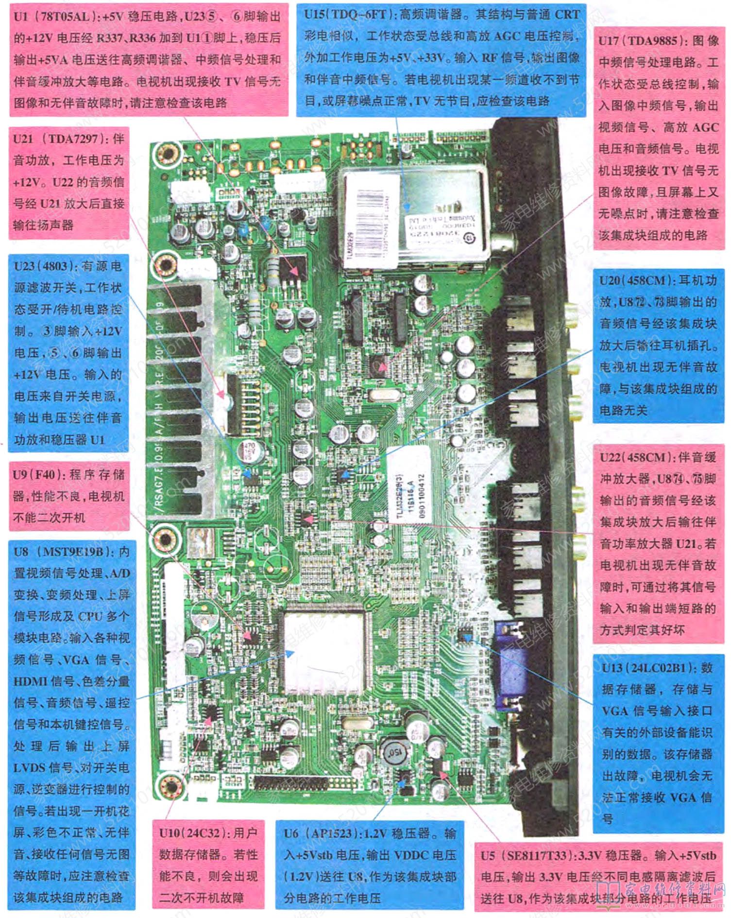

海信TLM32E29液晶电视信号处理板电路分析(图)
2023-09-02作者:唐海平704评论
