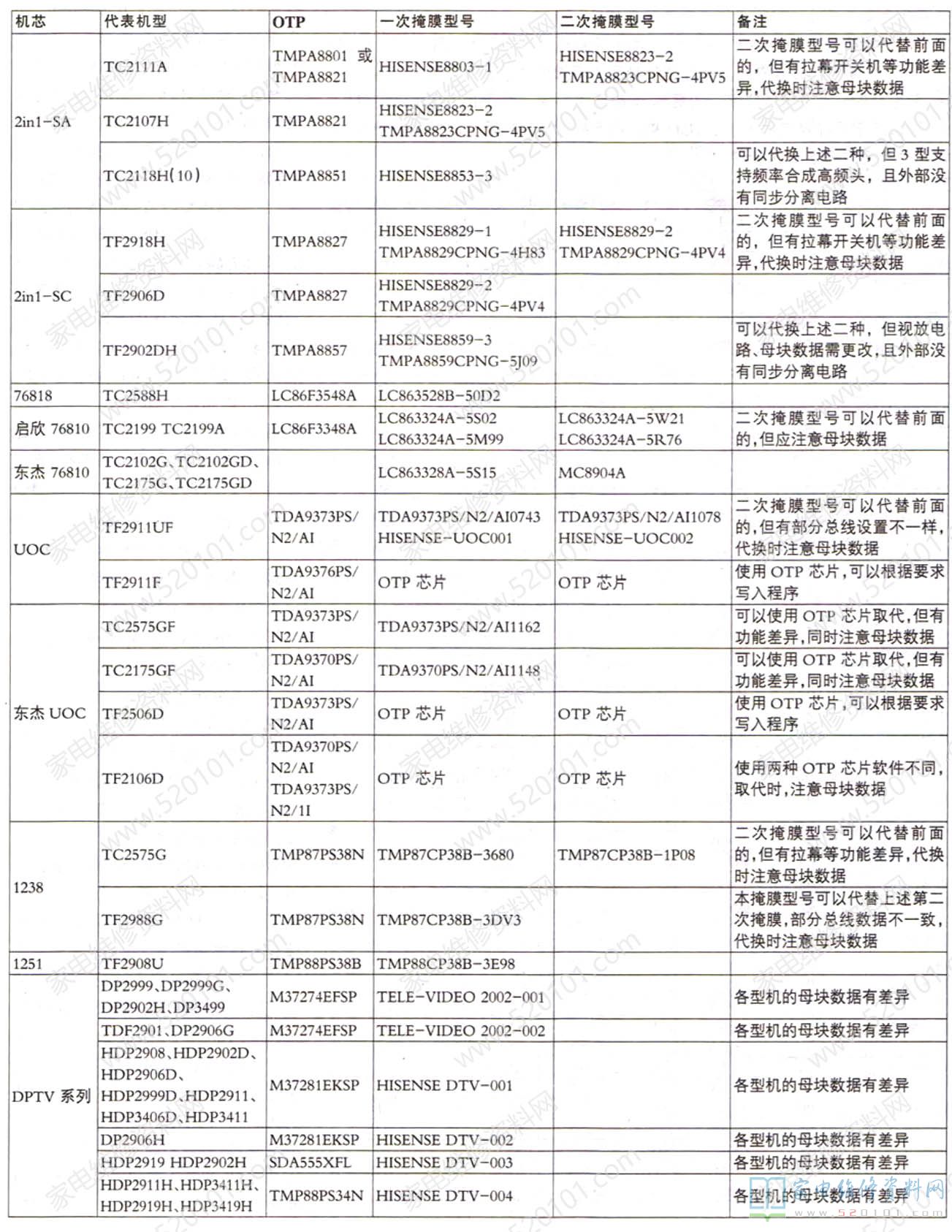

海信各种CRT彩电机芯微处理器代换情况
2023-09-06作者:王峰702评论
