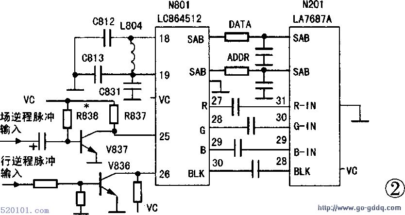

海信TC2511型彩电满屏回扫线、无图像、无字符、有伴音
2007-12-23
作者:
2320
机器有伴音,根据例1的维修经验可以判断小信号处理芯片N201(LA7687A)⑩脚为中心的图像通道无故障。分析认为,机器无字符故障一般是字符形成电路存在问题。在A6机芯中。
