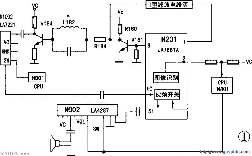

将机器置于AV状态,图像、伴音正常,说明AV状态下的图像通道正常,TV状态下的图像通道存在问题。测N201(LA7687A)③~11脚、44~50脚以及①脚电压基本正常,仍怀疑N201损坏,试换N201无效。因为图像信号的转换是在N1002(LA7221)内部通过微处理器控制来完成,伴音信号的转换是在N002(LA4287)内部通过微处理器控制来完成,所以N1002、N002同时损坏的可能性很小。如图1所示,复合全电视信号从N201⑧脚输出,经过V181缓冲放大后,分成两路:一路经过伴音滤波等电路后进入N201的①脚;另一路经过伴音陷波等电路后进入N20l的⑩脚。V184为分离后的视频信号放大电路,7.8V电压经过R160、R184、L182为V184基极提供工作电压,使V184工作在放大状态。测V184 b、c、e极电压均为6v(正常状态下应分别为3.4V、9V、2.7V),说明V184工作在截止状态。检查V184外围元件,发现L182开路,更换L182后,机器一切正常。
有些人会提出这样的疑问:L182开路之后,视频信号受阻,屏幕无图像并且带有回扫现象属于常理,但为何出现无伴音的故障?我们知道,从N201⑩脚输入的视频信号,一路在N201内部转变为电压信号,从N201②脚输出,作为图像识别信号送给微处理器,用来判断机器是否接收到信号。因此,如果N201⑩脚没有得到视频信号输入,微处理器就不能得到图像识别信号,导致静噪电路起控,表现为伴音静噪。
