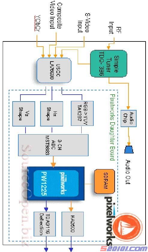

二 . 电路组成及原理:
本机是以三洋公司推出的单片机集成电路LA76930为基础,结合实际需要,辅以其余部分IC电设计的。主要针对29”或34”的大屏幕彩电机芯。
目前,模拟制式彩电都在朝着集成化程度更高、功能更多的方向发展。作为技术发展潮流的趋势,三洋公司适时推出了将CPU与中放解码电路合成在一个芯片的系列集成电路,涵盖了从中小屏幕到大屏幕,从单制式到多制式的一系列产品。其中LA76930就是一种多制式适合大屏幕彩电需要的芯片,本机芯增加数模转换电路MST9883,数字逐行处理芯片PW1225等辅助电路,采用第三代逐行处理技术,逐点清晰技术,具有小角度斜纹处理消除锯齿功能 ,独立的行场缩放技术,SVM输出等,使之成为极具竞争力的低成本逐行扫描彩色电视机。
由于解码及CPU集成在一个芯片内,因此它们之间的连线更少,外围电路更简单,机芯稳定性能好,电路工艺调整简单,有利于机器的生产。在设计时,可进一步提高整机可靠性。TA1287,MST9883,PW1225等IC安装在一块小的四层板上,接插在主板上,完成模拟信号转换为数字信号,隔行转逐行的功能,处理后的信号送至视放进行放大输出。

该机芯行场信号由LA76930的PIN21和PIN17输出至数字板,由MST9883进行模拟信号到数字信号的转换,再经PW1255进行隔行到逐行的处理,处理后的行场信号送至TDA9116的PIN1和PIN2,PIN26输出行类似方波信号(幅度约2.8V左右)至行推动到行管V432的基极再到行偏转,PIN23输出场锯齿波信号(幅度约2.6V左右)至场块LA7846的PIN6,PIN3输出到场偏转。TDA9116的PIN6所接对地电容C303为薄膜680p,此电容值的变化会影响行频的变化,会导致图象不正常,当高于680p的时候会导致行频低,此时易烧行管
6. 伴音处理电路
LA76930的PIN6为AUDIO输出,分两路进入音效处理芯片LV1116的PIN4和PIN33,PIN2和PIN35分别为AV1左右声道输入,PIN3和PIN34分别为AV2的左右声道输入,PIN5和PIN32分别为AV输出的左右声道。PIN23为左声道输出,滤波后取分量送至伴音功放电路LA4282的PIN2,PIN14为右声道输出,滤波后取分量送至伴音功放电路LA4282的PIN5,经LA4282处理后由PIN7和PIN11输出至主声道扬声器。从LV1116取出左右声道信号输出至重低音处理电路TDA7265,处理后输出至重低音扬声器。F4558作为低通滤波器,取150Hz以下的低频信号,做为重低音功放的输入信号。
7. 数字逐行处理电路
LA76930的PIN12、PIN13、PIN14分别输出RGB信号至数字板,经TA1287处理,将RGB信号转换为YUV信号,输入到MST9883,将模拟信号转换为数字信号输出至数字逐行处理电路PW1225,然后再输出模拟RGB信号至KA2500进行对比度和亮度的控制,最后上至视放板。同时LA76930的PIN21和PIN17输出行场信号至数字板,经PW1225处理后再输出至TDA9116处理后分别输出至行管和场块处理后送至偏转。
