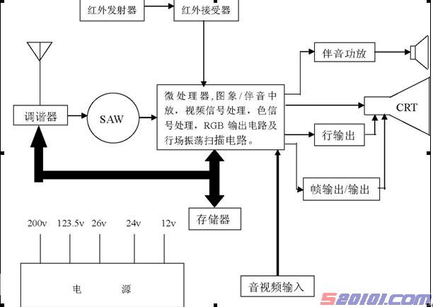

1.整机框图
2. 内部简要方框图如下所示:

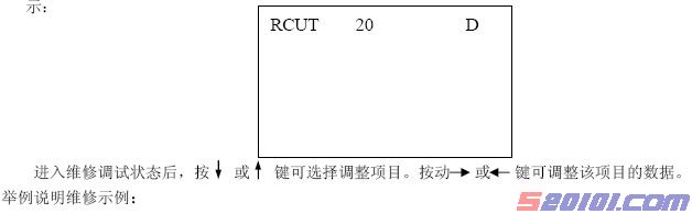

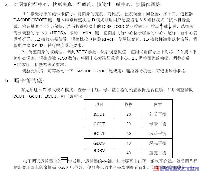

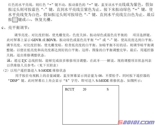

(1)用工厂遥控器进入D-MODE 维修状态
方法是按下工厂遥控器1 上的D-MODE ON/OFF 键即可进入维修状态。此时在屏幕的右上角会显示字符“D”及左上部分显示可调整的项目和数据如图所示:
调整完毕,别忘再用遥控器关一下机,以退出S-MODE,S 模式出现的参数将比下表少,但可以满足维修调试使用。
