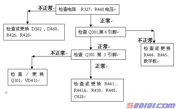

7、帧输出电路
由数字处理模块送出的极性相反的场锯齿波信号经信号板到场扫描集成电路5、6脚,在同步脉冲的作用下,Q3输出帧锯齿波提供给帧输出级Q301(LA7846),经过放大、升压驱动帧偏转线圈。

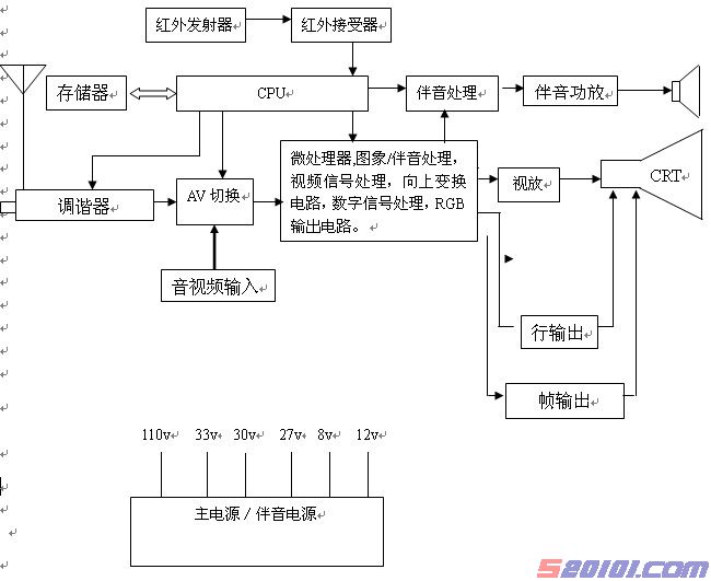

8、数字信号处理部分
这部分电路主要集中在数字板模块中。
主要功能:
•彩色解调
•RGB处理
•向上变换器和接口
•RGB转换

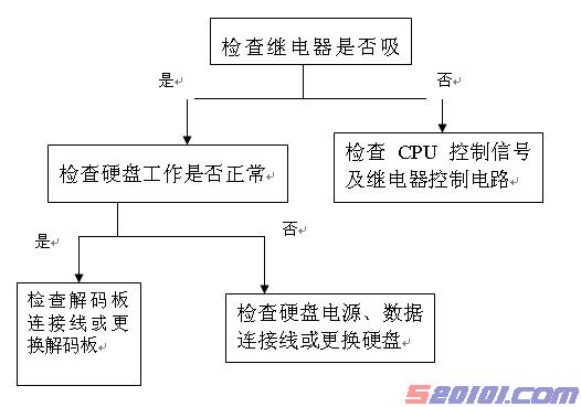

9、DVR部分介绍
按下遥控器上DVR键后,CPU控制端输出控制信号,继电器吸合启动DVR。通过遥控器控制可以进行录像、快进、快退、预约录像以及编辑已录制节目列表等操作。在40GB硬盘存储空间下可以连续录制20小时的普通图象质量的电视节目或者15小时的VCD图象质量的电视节目或10小时DVD图象质量的电视节目。具体操作见产品说明书!
注意:本机器只能录制电视信号或侧AV输入的视频信号,且节目内容必须是PAL制式的信号!

(一)整机框图

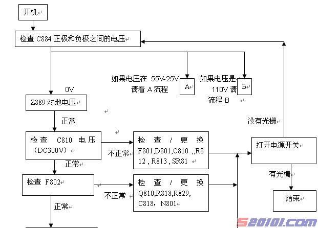

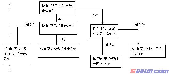

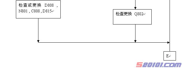

1. 无光栅
3、 无光栅有声音
