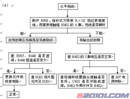

4. 调试
(1)用工厂遥控器进入D-MODE 维修状态

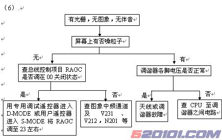

注:通过IC总线控制,能够完成很多维修项目调整,在此不一一解说。现将调整项目状态列表[Page]
以供维修人员参考:(见下页附表)
