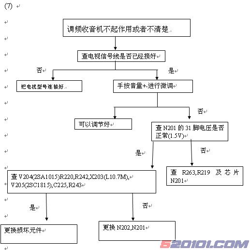

该芯片可完成图像中放、图像检波、伴音中放、伴音鉴频、视频放大、色度解码、行场同步扫描波形的生成和输出以及FM收音机等功能。图像检波、伴音鉴频、色度解码等电路都采用了PLL锁相环解调,稳定性和可靠性都大大提高。此外,该芯片还将庞大的亮度延迟线、色度基带延迟线集成到芯片内部,增加了黑电平延伸、总线几何图形调整、I2C总线控制等功能,从而实现整机无调试点,调整点和外围元件减至最少,而图像质量大大提高;原来的高频头和声表不变,在IIC总线的控制下,高频头在88MHZ-107MHZ的频率范围内进行搜台并把搜到的FM信号放在37.3MHZ上,中频信号在进入芯片后,通过与内部48MHZ的本振频率混频后得到10.7MHZ的第二伴音中频信号,该信号在31脚输出后经过外部的L10.7M滤波器后在芯片33脚输入,然后经过芯片内部的10.7MHZ鉴频器把声音信号解调出来。

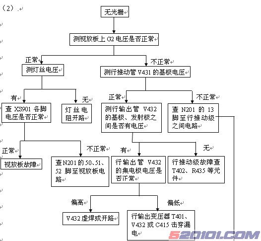

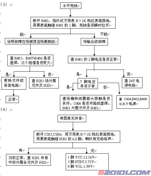

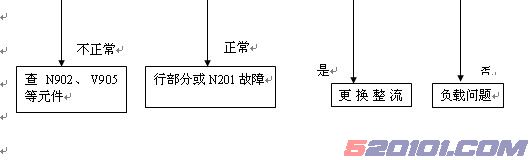

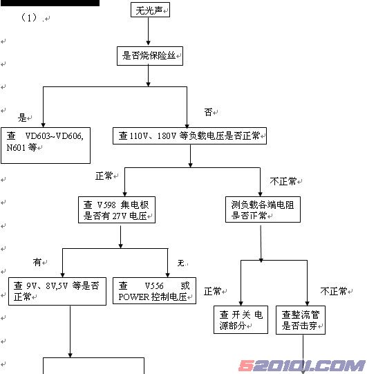

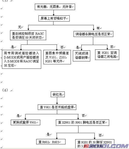

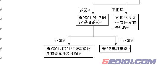

三、 维修与调试
1. 修框图
(1)电路原理方框图:
3.维修流程方框图:
2.调试
