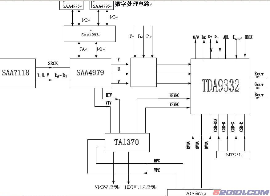

电视信号经过高频头接收、混频、放大后输出为38M中频信号。38M中频信号经过预中放电路,分两路分别进入准分离声表面滤波器Z101(图像)、Z102(声音)。经过滤波器后的图像信号通过N102的19/20脚平衡输入。声音信号经过N102 16脚输入,第二伴音中频信号经过3脚输出进行滤波处理,然后从1脚输入进行解调,从24脚输出解调后的音频信号进入AV切换N702的5/12脚选择由4/14脚输出给伴音处理块LV1116的3/34脚进行音频处理。音频处理后由14/23脚输出信号分别送到功放块N602(TDA7497)的1/5脚进行功率放大,另外音频处理块15脚输出L+R信号送到N602的6脚作重低音功率放大。视频信号通过LA75503的4脚输出提供视频信号给解码板(TV-VIDEO)。AV1/S端子通过解码板VIDEO1/Y-IN VIDEO/C-IN输入视频1/S端子信号。VIDEO2-IN输入AV2信号。DVD分量输入到C r、Cb、Y。TV/AV1/AV2/DVD四种信号可通过SAA7118进行选择处理。并可通过解码板VIDEO-OUT脚输出视频信号到AV输出端子。TV/AV1/AV2/DVD视频信号通过SAA7118进行8比特A/D转换,输出到SAA4979,SAA4979对数字信号进行倍频(行频)处理,并进行D/A转换后输出Y、U、V信号。VGA电路输入的R/G/B信号和SAA4979输出的Y、U、V经过TDA8601开关选择和OSD R、G、B信号经过TDA9332H放大处理后输出到视放块TDA6111Q。CPU N14(M37281)的52/51/50分别产生字符的R/G/B信号,49脚产生字符消隐信号经过三极管放大后输入到解码板上N3(TDA9332H)的OSD-R、OSD-B、OSD-G、OSD-BLANK脚,N3(TDA9332H)对字符信号进行放大处理后输出到视放块TDA6111Q。[Page]

本机场输出电路TDA8177为桥式电流推动电路,其输出形式为OCL输出,由数字板上TDA9332H输出的正负极性锯齿波信号由①、⑦脚对称输入,经过TDA8177整形,放大后由⑤、⑨脚输出,TDA8177为双电源工作方式。

附:数字板电路图
