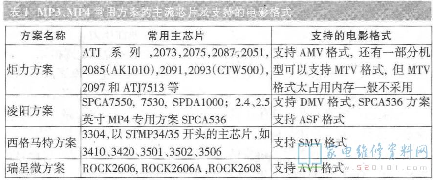

二、解码芯片和方案简介
在MP3、MP4的元器件中有一个重要的元件--解码芯片, 其作用就是将存储在介质(Flash或者硬盘)上的文件解码,它在很大程度.上影响着产品最终的音质和画质表现。
在实际运用中,常将解码芯片、MCU(微处理器)、接口控制芯片再加上操作控制电路集成到一起,称为一个芯片方案(又称作主芯片或主控)。比较知名的、高档一些的芯片方案主要有PHILIPS(飞利浦)、SIGMATEL (西格马特),比较低端一些的有台湾sUNPLUS ( 凌阳)、珠海炬力、瑞星微等方案。MP3、MP4常用方案的主流芯片及支持的电影格式见表1。

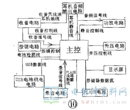

三、电路组成与工作流程

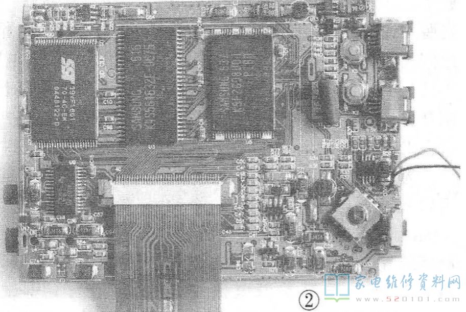

1.电路组成
MP3、MP4一般由以下几部分组成:主芯片电路FLASH电路、USB供电电路、按键电路、录音电路、收音电路、功放电路、耳机音频输出电路,以及显示部分的升压电路和显示屏,电池升压电路(1.5V干电池供电的MP3),屏的背光电路,带外置插卡的还有SD卡电路和缓存电路。
虽然从电路上看,MP4比MP3复杂,但从电路原理上讲,MP4与MP3差别不大。为便于叙述,下面以代表型的MP3电路为例进行分析。

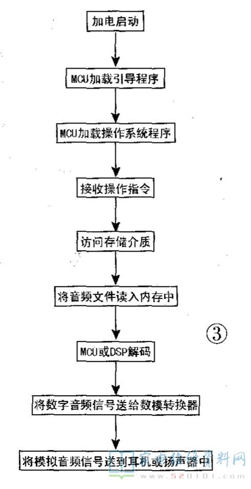

2. MP3的工作流程
MP3的工作流程如图3所示。
MP3内部ROM中存放有类似电脑中BIOS的引导程序,由其来决定是否加载FLASHROM中的程序。当微型操作系统加载完成后,MCU开始为操作系统所控制,执行它所指定的各种功能。播放的过程就是MP3音乐文件的解码过程。MCU就得利用自身CPU的运算能力来承担MP3音乐文件的解码任务。MCU将其从存储介质里读取出来,缓冲在RAM中,解码后播放出来。由于此时的信号是数字信号,耳机扬声器类的模拟设备还无法播放,这时就需要由数/模转换器(DAC)来完成将数字信号转变为模拟信号的工作。
3.MP3的控制流程给MP3加上电源后,各电源电路得到电池电压,主芯片内部开关电路给开机触发端(PLAY播放键)输出-一个高电平,当按下开机键足够长时间后,开机触发端的高电平会因接地而变低,此信号传给主芯片内部,主芯片获悉此电平变低后,则会启动内部电压调节器工作,输出多路稳定的电压。
如供电已满足,接着会产生时钟信号,送往逻辑电路作为主时钟信号,主芯片得到时钟信号后,需要将以前的记忆清除,于是电源就会送来复位信号让其初始化。完成上述步骤后,主芯片就会输出控制指令给FLASH存储器,让存储器处于允许状态,然后通过地址线查找开机程序具体在什么地方,找到后通过数据线送给主芯片内部的DSP电路,运行成功后,主芯片输出维持信号,送给电源电路。电源电路得到维持信号后,保持各路电压输出,从而使整机进人正常的工作状态。
提示:MP3开机必备供电、时钟、复位这3个条件,否则无法进入正常工作状态。

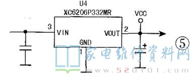

在MP3、MP4中,常用元器件虽有电阻电容、电感二极管三极管等,但这些已有介绍,此处不再重复。(1)稳压ICMP3、MP4常用的稳压IC有1.5V和3V两类,3V稳压IC的常见型号有: 65Z,302, 168F, AC-905,AC- F03, 662, 332; 1.5V 稳压IC的常见型号有:65E,152,168E, AC-906, AC-206,A9-206。

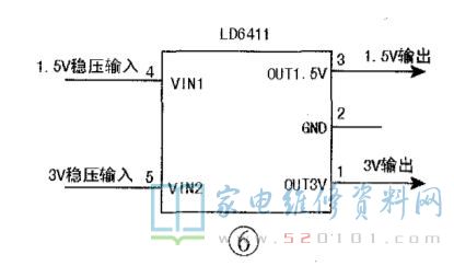

在上述稳压IC中,部分采用3脚贴片封装形式脚位功能如图4所示。这些稳压IC外形与贴片三极管基本一样,但稳压IC的左下脚是接地脚,即直接和地线连通,三极管的左下脚是基极,一般不会直接接到地。
3脚稳压IC的外围电路简单,一般只接有滤波电容, 如图5所示。另外,还有部分稳压IC可同时稳压输出两路电压,如稳压块LD6411可同时稳压输出3V和1.5V,其引脚功能如图6所示。

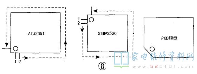

2.IC的引脚定位
将芯片丝印正面向上,标有小圆圈处对应的引脚为①脚,然后按逆时针方法数数,如图8所示。焊接主芯片时,PCB板焊盘处有小圆点和缺角处,表示主芯片①脚的位置。

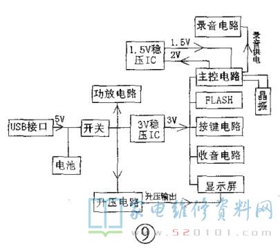

3.常见故障检修思路
检修MP3、MP4时,对于不开机、屏不亮、操作失灵等故障,一般以3V供电电路为中心,顺着供电走向进行故障查找,如图9所示;对于某功能异常、无图像、无声音等故障,一般以主芯片为中心,顺着信号流程或控制走向进行查找,如图10所示。

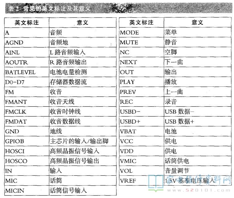

另外,在MP3、MP4的PCB板或电路图中常标有一些英文,读懂这些英文对于检修非常重要,特附上常见的英文及具体意义,见表2。

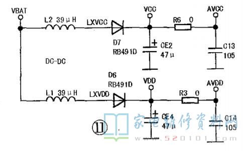

1.电池升压电路
用1.5V干电池供电的MP3(如月光宝盒、大朝华等)的电池升压电路如图11所示,图中LXVCC、LXVDD分别和主芯片2051的50脚和48脚相连。L2、D7和主芯片的50脚组成3V升压电路;L1 D6和主芯片的48脚组成2V升压电路。
当检修,用电池不开机但连电脑可以开机的故障机时,需首先检查该电路,其关键检测点有:vCC,3V电池升压输出点;VDD,2V电池升压输出点;VBAT ,电池供电输人点。

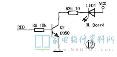

假彩屏MP3 (如采用假OLED屏的小贝贝、小坦克等MP3 )的背光电路如图12所示,LED1是背光灯,Q2是一只开关三极管,其基极通过一只10k电阻连到主控芯片2051的59脚。
LED灯的亮/灭由主芯片的59脚控制。当主芯片59脚输出高电平时,Q2导通,这时vCC供电就会通过LED、R26、Q2到地形成回路,LED灯亮;反之,当主芯片59脚输出低电平时,Q2截止,LED灯熄灭。
当检修背光灯不亮、长亮或灯暗故障时,需测量Q2基极电压、VCC供电、Q2及R26。

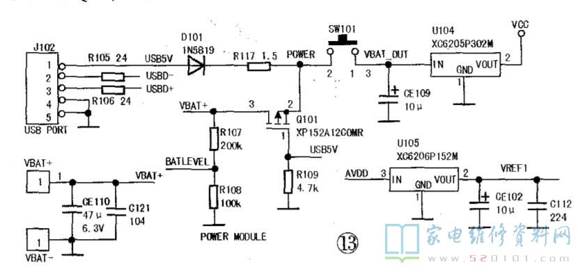

3.USB供电电路1
常用的USB供电电路如图13所示,J102是USB接口,功能如下:①脚是5V供电,④、⑤脚是USB地线,②、③脚是USB数据线。
机内的3V电压的形成有两种方式:一是USB5V电压通过二极管D101和限流电阻R117及开关SW101后,由3V稳压块U104稳压得到;二是电池电压(VBAT+ )经Q101、sW101控制后,由U104稳压得到。
USB电压或电池电压经过开关sW101后,分为3路:一路到3V稳压IC输入端,另外两路分别供给升压电路和功放电路。
图13中U105是1.5V稳压1C,输入端是连到主芯片2085的19脚,输出端1.5V只供给主芯片18脚。R105、R106是数据传输电阻,若开路或对地短路,都会引起与电脑连接不成功。
D101和限流电阻R117是USB5V电压给电池充电和主板供电用的降压元件。电池充电的限制电压是4.2V。D101起降压的作用,把USB5V降低约0.7V后,再通过限流电阻(起保护作用)给电池充电和供电给主板。D101 损坏或者限流电阻R117开路,均会出现电池不充电不开机等故障。
R107、R108和BATLEVEL电池检测线(接主芯片2085的31脚)组成电池电量检测电路,工作原理如下:当电池充满电(3.7V)时,检测线的对地电压应为1.23V;当电池中电量较少时,检测线的对地电压约为1.1V;当主芯片31脚电池检测线的对地电压高于或等于1.23V 时就显示满电;当电压低于或等于1.1V时就显示没电;检测线的对地电压在1.1V~1.23V之间变化时就显示电量的多少。
电池检测电路常见故障有:1.电池有电,但显示“无电关机”,这种故障一般是检测线对地短路或阻值变小等引起电池检测电压低于1.1V(检测线有一个对地电容漏电常引起此故障,可去掉不要);2.电池电量低或没电时却显示满电,这一般是检测线对地开路、阻值变大等使检测线电压高于1.23V。

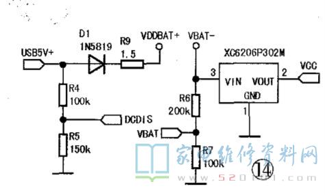

4.USB供电电路2
此USB电路如图14所示,R4.R5和DCDIS充电检测线(接主芯片①脚)组成充电检测电路。当USB接口有5V电压输人时,DCDIS充电检测线的电压为高电平,此时主芯片就会发出指令,显示联机画面;没有连接USB接口时,DCDIS充电检测线电压为低电平,就不会,显示联机画面。
此电路的常见故障是自动联机(在没有通过USB线连接电路时仍显示联机画面),此故障原因一般是DCDIS检测线对地开路,或是D1漏电或反向击穿,电池电压让DCDIS检测线为高电平,使主芯片误操作显示联机画面。另外,USB数据线有电压也会造成自动联机故障。

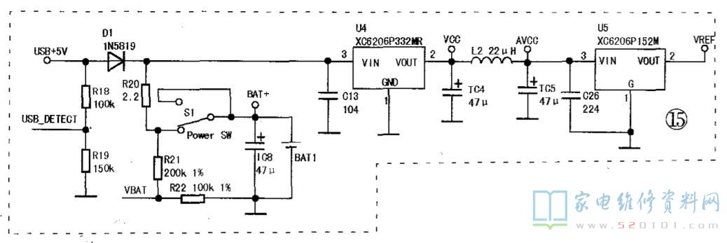

5. USB供电电路3
此USB电路如图15所示,与前面两种电路相比有以下两个不同点:一是开关的接法不同,此电路的开关只能控制电池是否接人,不能控制USB供电;二是1.5V稳压IC(U5 )的输入端是直接连到3V输出端,而不是接到主芯片(2051方案常用)上的。
USB电路不充电故障判断方法:先拆下电池再连接好USB接口,确认有5V输入时测量电池两端的电压,若所测电压高于或等于4V(- -般在4.2V左右)表示可以给电池充电;若低于3.7V ,表示不能给电池充电;若电压在3.7V~4V之间,表示充电缓慢。
电池好坏快速判断方法:把没电的电池接上直流电源(电压调到4V),如果有一定的电流,则表示该电池可以充电,电池是好的;如果电流值接近0,则表示该电池已充不进电,电池是坏的。

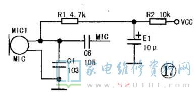

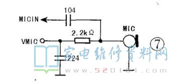

6.录音电路
常见的录音电路有两种,如图16、17所示。在图16中,C114是录音信号耦合电容,R102是录音供电电阻,录音信号线(MICIN)接主芯片2085的12脚,录音供电(VMIC) 接主芯片2085的13脚。
图16和图17两种录音电路的区别在录音供电不同,图16的录音供电是由主芯片供给,只有在录音模式下,主芯片的13脚才有电压输出(2V左右);图17的录音供电是由3V稳压IC供给。
在检修无录音故障时,先检查录音供电录音信号线是否正常,然后代换咪头。

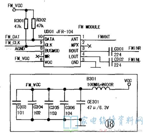

7.收音电路
常见的收音电路如图18所示,U301是收音模块,①脚是收音天线脚,接耳机地线;③、④脚是收音音频信号输出脚,分别接主芯片2085的14、15脚;⑤、⑧脚是地线;⑥脚是收音模块供电端;⑨脚是收音时钟线;10脚是收音数据线;②、⑦脚是空脚。方框内的电路是收音供电滤波电路。
收音部分常见故障有:(1)进收音模式时,提示错误:检查收音供电和收音模块⑨、10脚的线路以及R301、R302两个电阻,如果都正常,则故障原因可能是收音模块坏。
(2)收音时无声音,查收音模块③、④脚的音频信号线或代换收音模块。
(3)收不到台:主要查收音天线或代换收音模块。
(4)进人收音模式,则机器自动重启:常见原因是收音模块的⑥脚没有供电电压。

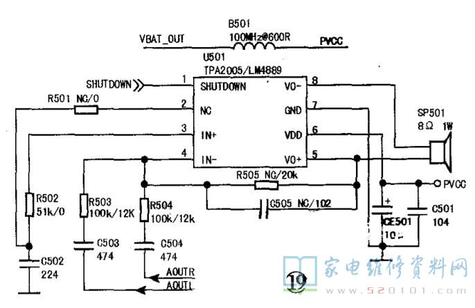

8.功放电路
常见单声道功放电路如图19所示,功放IC的①脚( SHUTDOWN)是静音控制端,当该脚电压为3V时,功放正常工作;当该脚电压为0V时,静音。②脚是空端(采用型号为4889的IC时,②脚和③脚相连);③脚是“信号+”输人端;④脚是“信号-”输人端,通过R503、R504、C503、C504接主芯片2085的⑧、⑨脚;⑤、⑧脚是功放输出端,接喇叭;⑧脚是供电端;⑦脚接地。
该功放电路静音控制流程:在播放状态下,当没有插人耳机时,耳机插座的④脚为高电平(3V)->主芯片的①脚为高电压->主芯片44脚为高电平->功放IC的①脚电压为3V->功放IC正常工作,推动喇叭发声。
在播放状态下插人耳机时,耳机插座的③、④脚连通,④脚对地短路,则电压为0V-主芯片的①脚电压为0V->主芯片44脚电压为0V->功放IC的①脚电压为3V->功放IC不工作,喇叭中无声。
功放电路常见故障有:(1)喇叭无声音(耳机正常):查功放供电,静音控制脚电压,检查喇叭好坏,代换功放IC。
(2)喇叭声音中有杂音或声音小(耳机正常):主要检查功放IC外接的电容、电阻,代换喇叭。实修中发现,功放IC损坏或电容C502漏电易引起这种故障。
(3)插耳机后喇叭中还发声:检查静音控制线及功放IC的静音控制脚电压。若测得功放IC静音脚电压为0V,则表明功放IC损坏。

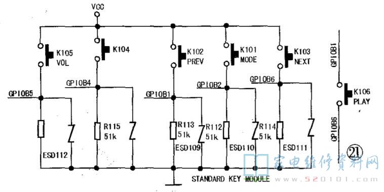

10.按键电路

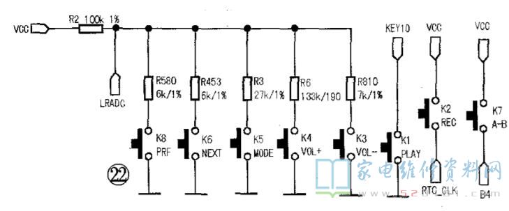

常见的按键电路有两种,如图21、图22所示。在图21中,主芯片的一个引脚控制一个按键(PLAY键除外),例如:GPIOB5是“VOL”键,连到主芯片2085的41脚,在没有按下"VOL"键时,主芯片的41脚为低电平,按下该按键时vCC供电送到主芯片41脚,主芯片41脚为高电平,执行VOL键功能。
在图22中,主芯片的22脚(LRADC)控制K3~K6、K8共等5个按键,按下不同的按键时,根据电阻串联分压特性,主芯片22脚的电压不同。当按下其中一个按键时,主芯片22脚就有一个相应的电压,此时执行相应的按键功能。
上述两种按键电路的故障区别:若图21的按键接地电阻开路,该电阻对应连接主芯片的脚位为高电平,则主芯片一直执行此按键的功能;但在图22中,若和按键相接的电阻开路,则相当于没有按下按键,此时该按键不起作用。
另外,图22所示的按键电路对电阻的精确度要求较高,电阻阻值变化会造成按键功能错乱。
按键电路常见故障为按键无作用或功能错乱,检查按键到主芯片的线路和按键的接地电阻,代换按键或主芯片。另外, 部分机器若升错程序也会造成按键不正常。

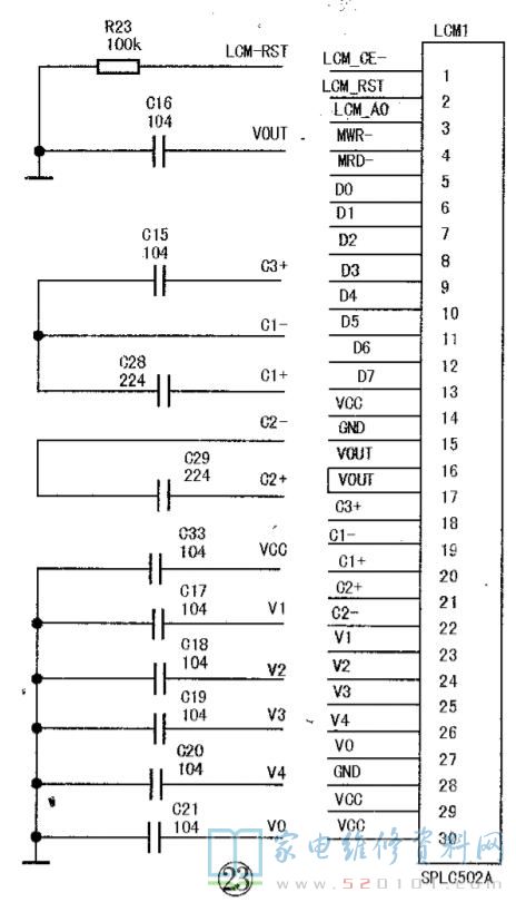

11.显示屏电路
假彩屏的屏接口电路如图23所示,屏供电直接由3V供给,没有升压电路。若连接电脑后,电脑上有“有可移动磁盘”提示,但该彩屏不显示,其故障原因主要有以下三个:一是MP3升错程序,重新写上正确的程序即可;二是屏坏;三是和屏连接的贴片电容损坏,如图23中的C33、C17~C21等,一般采用代换法进行检查。

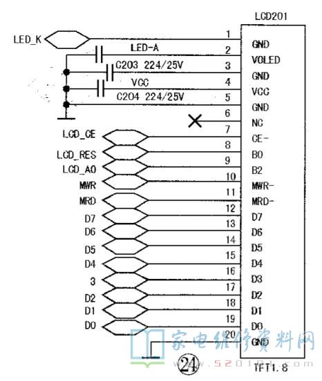

1.8TFT屏电路如图24所示。
MP3真彩屏以及MP4的显示屏电路都和此电路相似。此显示屏的①、②脚(LED-K,LED-A)是接升压电路的背光供电端,④脚是屏的3V供电脚,⑦~19脚统称为显示屏数据线。该类屏的常见故障如下:
故障现象1:连接电脑后,电脑上有“有可移动磁盘”提示,但MP3/MP4的屏不亮。分析检修:首先测LED-A和LED-K两点电压(正常值-一般大于6V),若电压正常,则表明屏已坏;若电压为OV或电压很低,则检查升压电路。另外,写错程序也会出现此故障。
故障现象2: MP3/MP4白屏(即背光亮,不显示)。分析检修:此故障分两种情况:一是连接电脑后,电脑上有“有可移动磁盘”提示,但显示不正常,这表明显示电路有问题,常见原因为屏坏或程序错误;另一种情况是连接电脑后,电脑上无“有可移动磁盘”的提示,这时应先检查MP3/MP4的供电、主芯片晶振、数据线等电路,若电路无问题,则重新升级。若升级始终不成功,则检查主芯片和FLASH电路。当然,有些机器升级不成功的原因是程序不支持该型号FLASH。

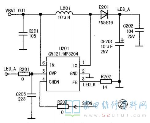

(1)串联屏升压电路
该类升压电路的IC的常见型号有G5121、G1896、G9271等,其电路也大同小异,如图25所示。
U201(G5121 )的⑥脚是升压供电,①脚通过磁珠L201和⑥脚相连,②脚接地,③脚接显示屏背光供电的负极,并通过R202接地,调节R202的阻值可调节屏的亮度;④脚是升压控制端,和主芯片2085的45脚相连,高电平时u201工作,屏亮;⑤脚是过压保护端,和升压输出点LED A相连(无此功能的升压IC没有此脚),当该脚检测到LED A点电压过高时,U201停止工作,以避免IC损坏。
该升压电路的常见故障是升压不正常,这时先检查升压供电,升压控制线升压二极管升压电感,最后更换升压IC。值得一提的是,若升压电感局部短路,通常会表现为屏暗、压电路电流大等现象,这时用万用表难以测量出来,需代换判断。

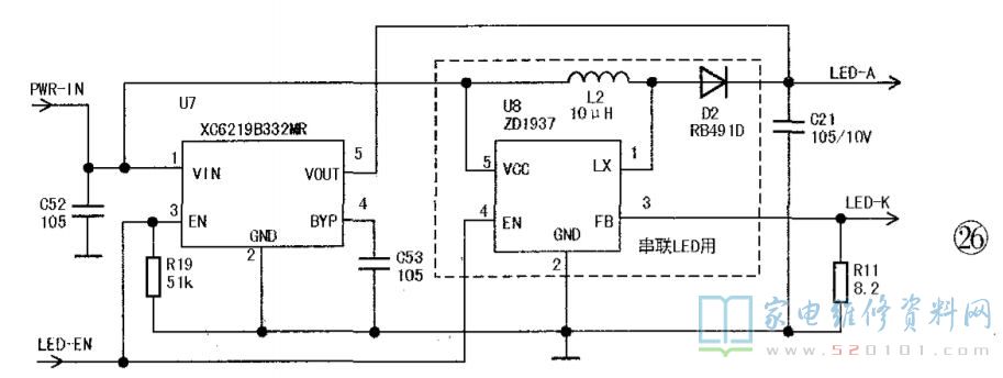

(2)并联屏背光电路
一部分MP4采用的是并联显示屏,背光用3.3V供电,没有升压电路,如图26所示,图中方框里的电路是串联屏升压电路,若采用并联屏时,就不用这部分电路。U7是并联屏的供电IC,内部电路可等效一只3.3V的稳压IC和一只三极管,其各脚功能如下:①脚是供电输人端,②脚接地,④脚外接旁路电容,③脚是控制端,接主芯片,只有主芯片输出高电平(3V)时,⑤脚才输出3.3V电压,送给背光供电正极,这时屏亮。
背光负极通过电阻R11接到地,调节R11的阻值可调节屏的亮度。该电路的常见故障是屏不亮,先测U7的①脚有无输人电压,⑤脚有无输出电压,③脚控制电压是否正常。若①脚输人电压和③脚控制电压均正常,而⑤脚无电压输出或电压低,这时测量⑤脚对地电阻,看对地是否短路;若⑤脚有电压输出,则表明屏已坏;若③脚控制电压不正常,一般是程序错误所致。

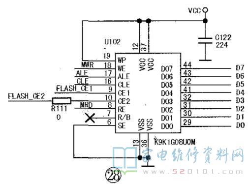

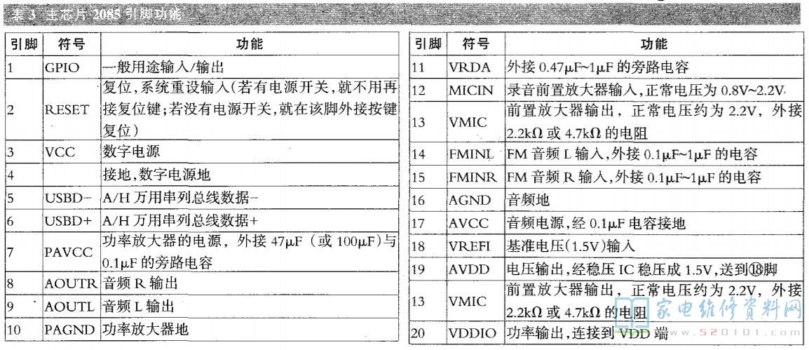

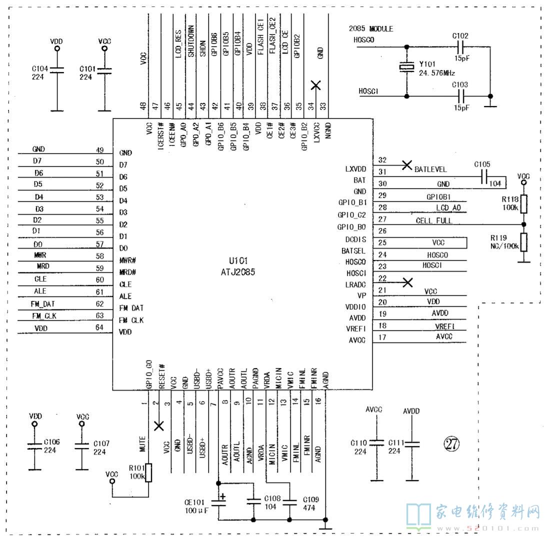

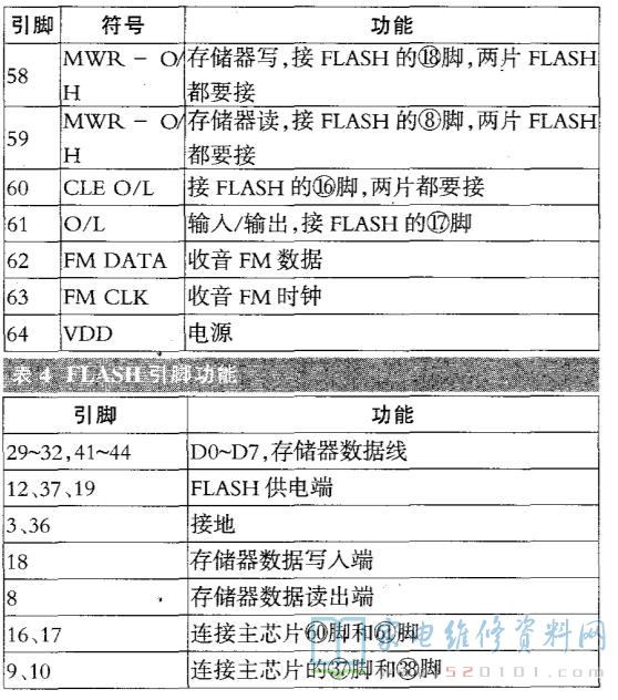

13. 主芯片和FLASH电路

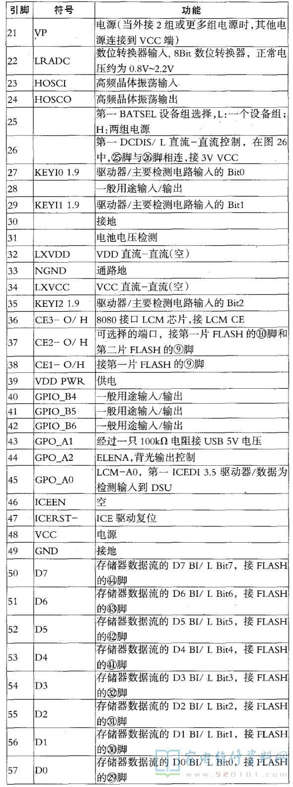

该方案机型的主芯片型号为ATJ2085(常简称为“2085”),如图27所示,其引脚功能见表3;FLASH型号为K91G08UOM,如图28所示,其主要引脚功能见表4所示。
该部分电路的常见故障与检修如下:
故障现象1:升级不成功或是升级后显示无盘。分析检修:该故障主要检查主芯片FLASH以及相关的线路,通常先补焊FLASH和主芯片后试机,若不行,则清空或更换FLASH,最后更换主芯片。另外,程序不对升级不成功或者屏短路也会出现此故障。
故障现象2:既不能开机,也不能连接电脑。分析检修:先检查主芯片的3V和1.5V供电,晶振两端电压,以及USB数据线电压是否正常,再代换主芯片。有的机器程序错乱,或因升级FLASH不成功而出现此故障时,可先短路FLASH的⑦、⑧脚后再连接电脑(对于少部分机型可拆下FLASH再连接电脑),若仍不能连接,则更换晶振或主芯片。
故障现象3:磁盘错误,IO设备错误,不能格式化,不能打开磁盘,播放时经常死机。分析检修:此故障需清空FLASH后重新升级。对于FLASH的清空方法-般先在板上按照下述方法进行清空,即不拆下FLASH进行清空。对于凌阳方案和在板上不能清空的,就需拆下FLASH安装在清空机上清空。若在清空机上不能完成清空的,表明该FLASH已损坏。不拆下FLASH的清空方法如下:1.炬力方案:短路FLASH的⑦、⑧脚等再接电脑;2.西格马特方案:先按住播放键再接电脑;3.瑞星微方案:短路缓存的②、③脚再接电脑。

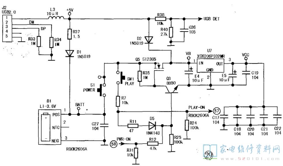

1.USB电路
该USB电路如图29所示,USB插座的①脚为5V供电端,2、③脚为数据传输端,⑤脚接地;R37和D1是USB5V给电池充电的限流降压元件;U7是3.3V稳压IC。
电阻R38和R40是USB与电脑联机检测元件,当有USB 5V电压输人时,USB-DET端就有电压输出,送给主芯片64脚,主芯片据此发出指令显示联机画面。
瑞星微方案的联机画面有两种:一是连接充电 器时,只有5V电压输人,这时显示电池充电画面;二是连接电脑时,5V电压与数据均有输人,这时显示电脑联机画面。
Q5和Q3以及外围元件组成开/关机电路,其控制过程如下:开机:接通电源开关S1(POW-ER),长按播放键(PLAY),电池的电压(BATT)通过播放键和电阻R7后分两路:一路送到主芯片ROCK2606A的57脚,另一路通过R11D5送到Q3的基极,Q3导通,其c极为低电平,即Q5的控制极是低电平,Q5导通,这时BATT电压就通过Q5送至U7的输入端,U7输出3.3V电压,使机器正常工作。
开机后,主芯片58脚输出一个高电平(3V)PWR-ON信号,经R12加到Q3基极,以维持Q3导通,这样在手松开播放键后机器仍能开机工作。
关机:在开机状态下长按播放键,这时主芯片58脚输出低电平,同时主芯片的57脚内部的接地开关管导通,相当于将R7的下端接地,则Q3的基极变成低电平,Q3截止,其c极变为高电平,Q5截止,U7停止工作,机器因无3.3V工作电压而关机。

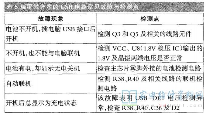

在实修中发现,该部分电路异常易出现开/关机异常故障,其关键测试点为“PLAY-ON"与“PWR一ON”。当按下开机键时,“PLAY-ON”点的电压应接近电池电压,“PWR -ON”点的电压应为3.3V,如果这两点电压异常,应先检查Q3和Q5,再检查3.3V稳压块及1.8V稳压电路。
该部分电路的常见故障及检测点见表5。

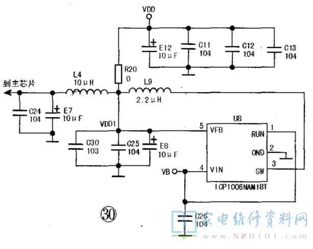

2. 1.8V稳压电路
部分瑞星微方案产品采用外部1.8V稳压IC电路,如图30所示,U8是1.8V稳压IC,④脚和①脚是输人端,⑤脚是输出端,③脚是过压保护端,通过L9和输出端相连。
部分瑞星微方案产品采用内部1.8V稳压电路,主芯片的89脚为电压输人端,经内部电路稳压后,从93脚输出1.8V电压。值得一提的是,瑞星微主芯片ROCK2606的74、79脚为1.8V供电端,直接与1.8V输出端相连;主芯片ROCK2606A的的74、79脚是通过一只三极管和MOS管与1.8V输出端相连,只有三极管和MOS管导通后,74、79脚才会得到1.8V供电。

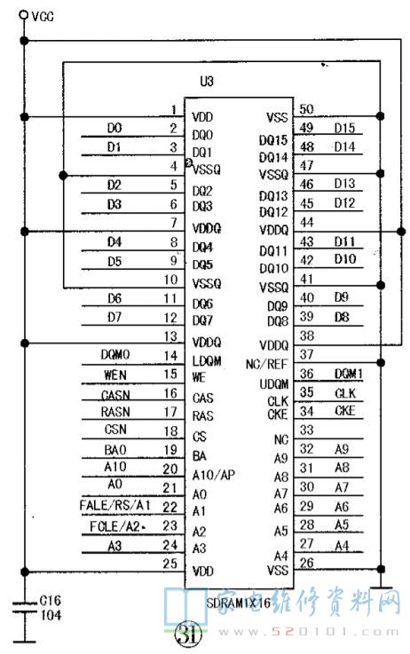

3.缓存电路
该方案缓存电路如图31所示,U3是缓存IC,供电为3V,并通过数据线与主芯片相连。
若缓存电路异常,其故障通常会表现为播放视频时出现马赛克(花屏),这时可先检查缓存IC和主芯片地址线连接引脚有无虚焊、短路现象,或先进行补焊,若仍无效,则通常是缓存IC或主芯片损坏。
提示:若播放视频时屏上出现横条的花屏现象,其原因一般是LCD屏的数据读写速度不够,这时可通过软件对LCD屏的数据读写速度进行调整,或更换LCD屏。

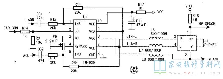

4.耳机功放电路
部分瑞星微方案产品的耳机功放电路采用LM4929 ,如图32所示。LM4929的各脚功能如下:①脚和⑤脚分别是R、L信号输入端,②脚是静音控制端,接到主芯片的@脚,高电平时耳机功放工作,低电平时耳机功放静音,③脚和⑥脚是接地瑞;④脚外接旁路电容,⑦、⑨脚分别是R、L信号输出端,⑧脚是耳机功放输出的负极端,10脚是3V供电端。
耳机座的③、④脚分别是R、L信号输人端,①脚接主芯片功放静音控制端,②脚接耳机功放输出的负极端。
该部分电路的常见故障现象有三种:一是耳机没声音,检查耳机功放的供电、静音控制电压、输人/输出电路,最后代换功放IC;二是耳机声音失真,检查功放IC外接的电阻R44、R46和电容E9等元件,最后代换功放IC;三是插人耳机后扬声器中仍有声音,此故障多系耳机检测电路异常所致, "HPCENSE"点电压在插人耳机时约为电池电压的-半,拔出耳机后应约为3V。

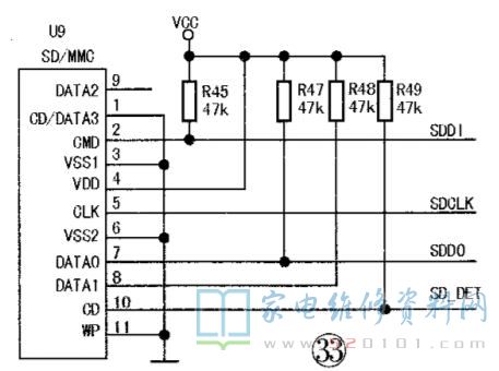

5.SD卡电路
SD卡接口电路如图33所示,卡座U9的④脚是3V供电端,SD-DI、SDDO, SDCLK和SD-DET与主芯片相连,分别是数据线、时钟线和检测线。R45和R47~R49这4只电阻是给数据线、时钟线和检测线提供工作电压的上拉电阻。
SD-DET是SD卡检测线,接主芯片63脚。在没有插SD卡时,SD-DET线输出高电平,在资源管理器中就没有SD卡符号;插ESD卡后,检测线与地接通,SD-DET线为低电平,这时会在资源管理器中显示SD卡菜单。
若机器出现不认卡故障(插卡后在资源管理器里面没有SD卡菜单),需检查SD-DET线路;若出现不读卡故障,则检查SDDI、SDDO和sDCLK线路,以及3V供电和卡座。另外,SD卡不良或损坏,也会出现不认卡或不读卡故障,实修时可用代换法判断。

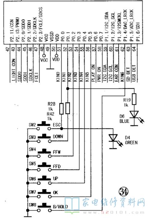

6.按键电路
瑞星微方案的按键电路非常简单,按键是一端接地,另一端接主芯片的引脚,如图34所示,例如:当按下sw7(OK键)时,主芯片的56脚接到地,即56脚为低电平,则主芯片执行OK键的功能。
若按键无作用或功能错乱,检查按键触点及相关线路有无断路或漏电现象。另外,若机器的程序错误,也会出现此故障。

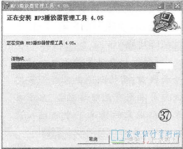

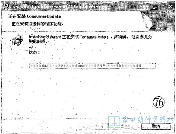

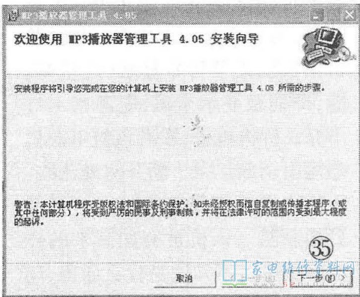

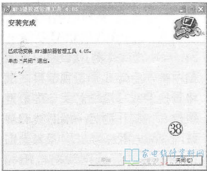

(1)安装升级软件
下面以"MP3播放管理器4.05”软件为例进行说明,双击“setup”文件进入安装界面,如图35所示。
点击“下一步(N)"选择安装位置,默认位置是C:\programFiles\MP3播放管理工具4.05\,如图36所示。点击“下一步(N)”进入安装状态,如图37所示。安装完成后,点击“关闭”退出,如图38所示。

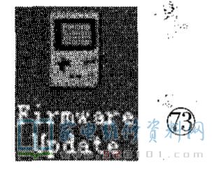

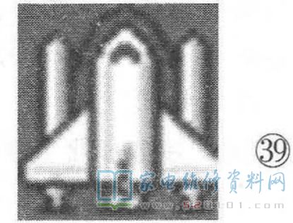

完成上述操作后,在电脑中的“开始”-“程序(P)”菜单列表中有"MP3播放管理器4.05”一项,进入该项可以看到升级工具图标,如图39所示,这时可在桌面上创建一个快捷方式,以方便使用。

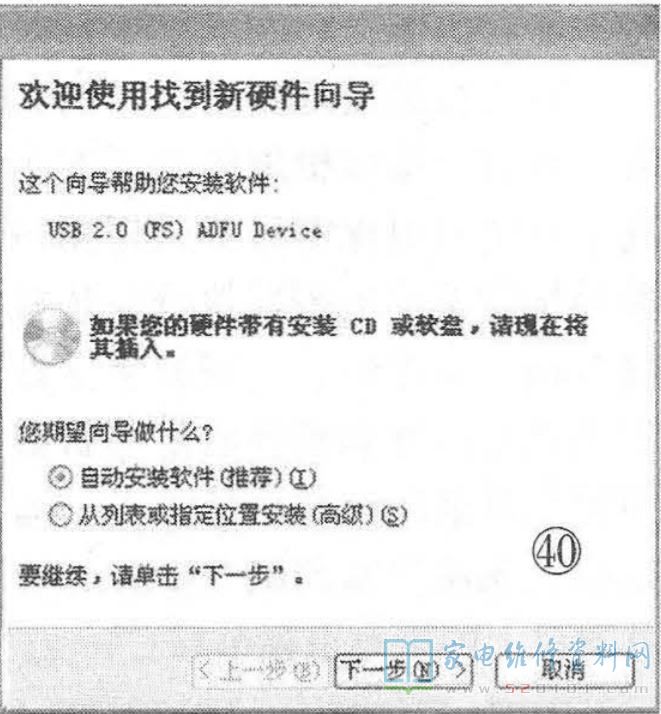

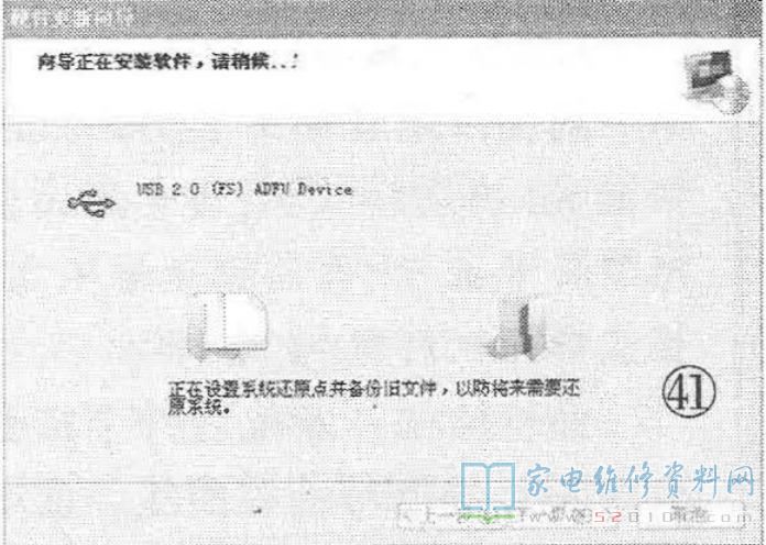

(2)安装USB驱动

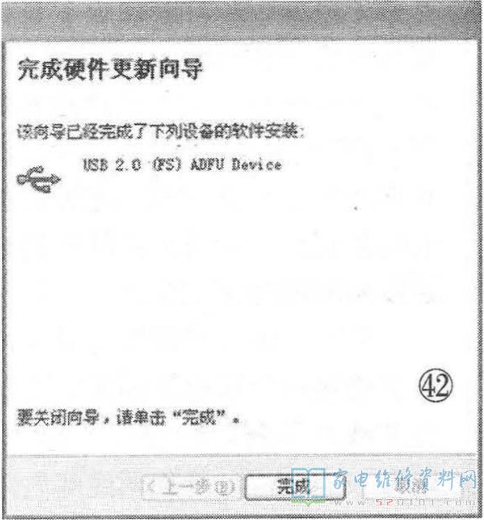

若该台电脑是第一次升级炬力MP3/MP4软件,则需安装USB驱动,否则不能识别未升级的MP3或MP4。"当未升级的机器与电脑连接时,电脑上就会显示“发现新硬件”,如图40所示;选择“自动安装”后点击“下一步”按钮,进人程序安装界面,如图41所示;待出现如图42所示界面时,点击“完成”按钮即可完成并退出。

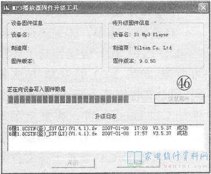

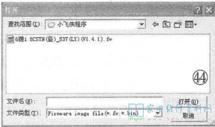

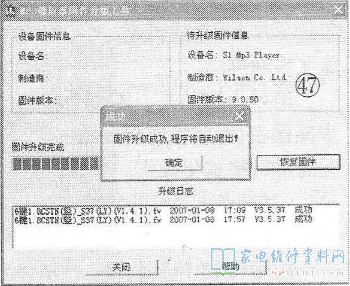

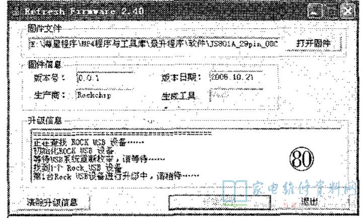

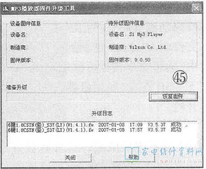

(3)固件升级

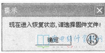

插入待升级的MP3或MP4,待电脑识别后,运行图39所示图标的升级工具,这时界面窗口中会显示“正在等待连接设备..字符,随后会显示提示框,如图43所示;点击“确定”按钮后系统会自动进入固件选择界面,如图44所示;根据MP3/MP4的型号与要求选择相应的固件,双击打开,这时系统会自动读取固件数据,此时屏.上会出现“正在读取文件,大约等待xxx秒..”字符。待固件数据读取完后,出现如图45所示界面。
点击“恢复固件”按钮,这时电脑会向MP3/MP4写入数据,并显示升级进度条,如图46所示。升级成功后,会出现如图47所示对话框,点击“确定”按钮即可退出。

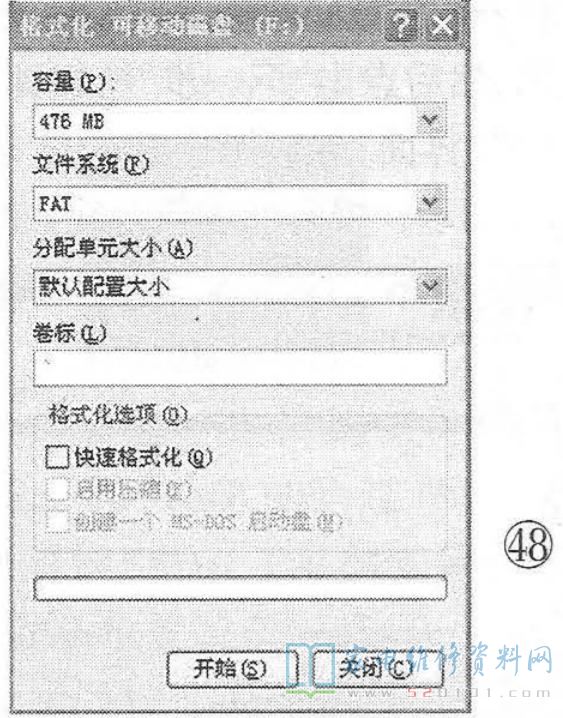

完成升级后,拔下USB线重新与电脑连接,连机后对MP3/MP4所在的磁盘进行格式化,“文件系统(F)"选用“FAT"方式,如图48所示。
待格式化后再复制歌曲,试操作看各项功能是否正常。

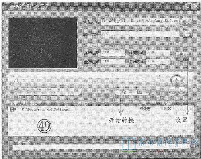

(4)AMV转换
AMV是MP3/MP4上播放的一种视频格式。AMV格式具有较高压缩比例以及较高画面质量。通过AMV转换工具转换出来的影音文件一分钟的容量约为1.8MByte,256MB的MP3播放器可存放130分钟的AMV格式的电影。
运行AMV转换工具,如图49所示,在“输人文件”一栏中选择要转换的电影文件(WMV、AV等),然后在“输出文件”一栏中选择存放转换输出文件的位置,在设置按钮里.面可调节画面分辨率(1.5英寸屏分辨率为128X128,1.8英寸屏分辨率为160X120,2.0 英寸屏分辨率为176X144),最后点击“开始转换”按钮即可。

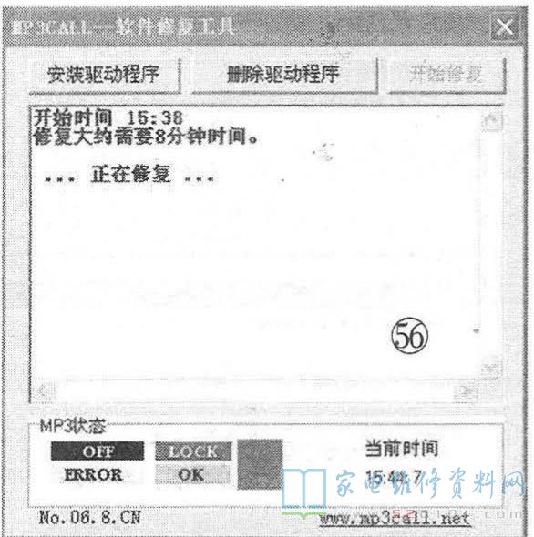

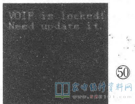

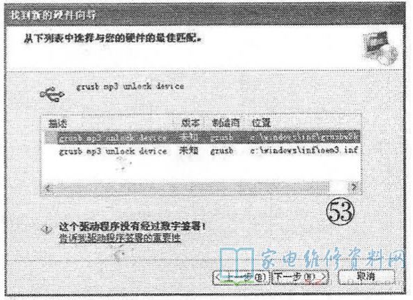

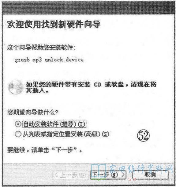

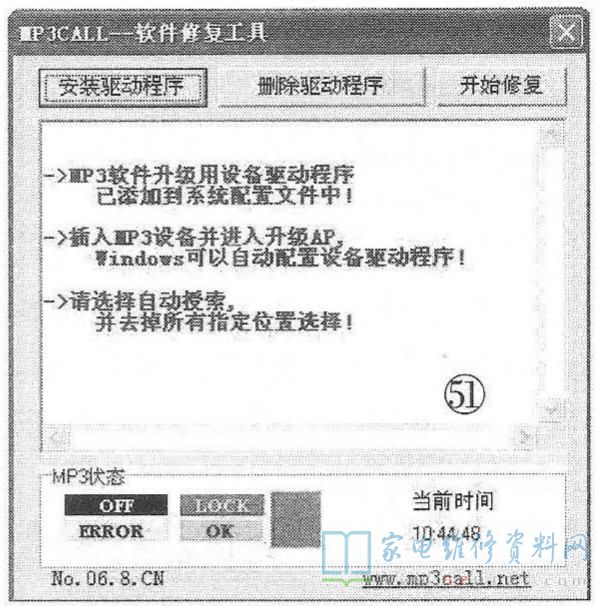

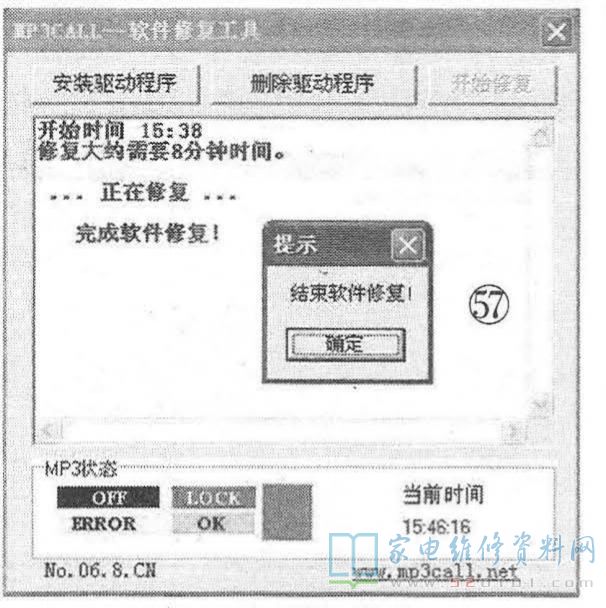

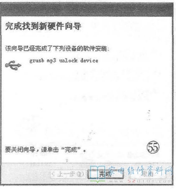

(5)解锁操作

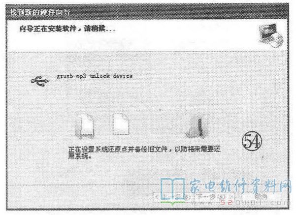

部分炬力方案的MP3/MP4中设有加锁程序,当其与电脑相连后,会出现如图50所示的字符。若要进行格式化等操作,需先进行解锁,具体方法如下:
先运行解锁工具软件“Mp3Re-store.06.8.cn.exe",如图51所示,再点击“安装驱动程序”按钮,这时电脑上会出现“发现新硬件”的提示界面,如图52所示,选择“自动安装(推荐)(I)”并点击“下一步(N)"按钮让向导搜索驱动程序。搜索结果界面如图53所示,点击“下一步(N)”按钮,系统将自动进行软件安装,如图54所示。待安装完成后,点击“完成”按钮退出,如图55所示。
上述驱动程序完成安装后再次运行图51所示解锁工具,点击“开始修复”按钮,这时会出现如图56所示的界面。完成修复后,会出现提示对话框,如图57所示,点击“确定”按钮即可退出。

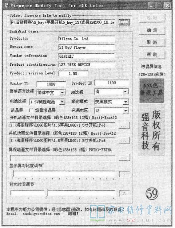

(6)开机画面修改操作

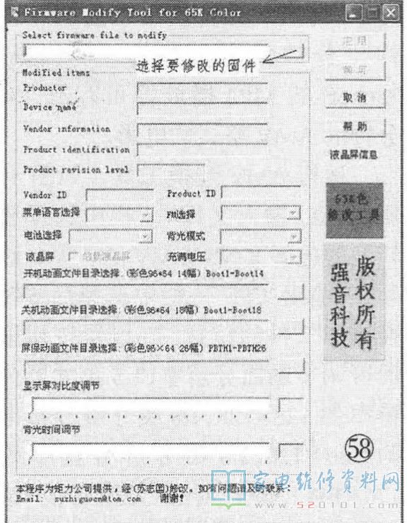

对于主芯片是2085、2051或2097的MP3或MP4,其开机画面修改软件较多,最常用的是FimwareModify软件( 该软件有的是加密的,要先安装加密狗才可以使用),下面就以此为例进行介绍。
先运行开机画面修改软件,如图58所示,在最上面一行中选择要修改的固件;在开机动画文件目 录选择”和“关机动画文件目录选择”行中,分别选择做好的开机和关机画面,如图59所示,最后点击界面右边的“应用”按钮即可。
开/关机画面的格式为BMP,文件名按boot1、boot2..顺序排列,图片的大小应与屏的分辨率一致。图片的张数由修改的固件确定,图片要用画图工具制作。修改成功后会有提示,这时点.击“确定”按钮退出然后用改好的固件升级即可。

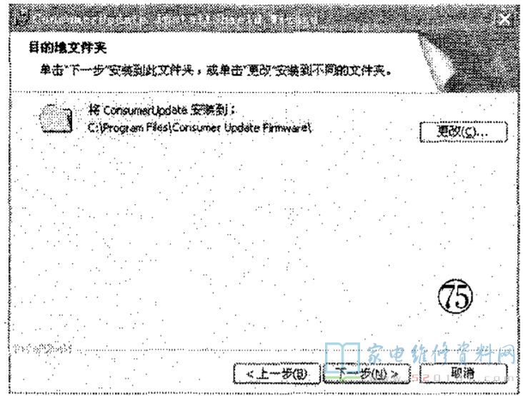

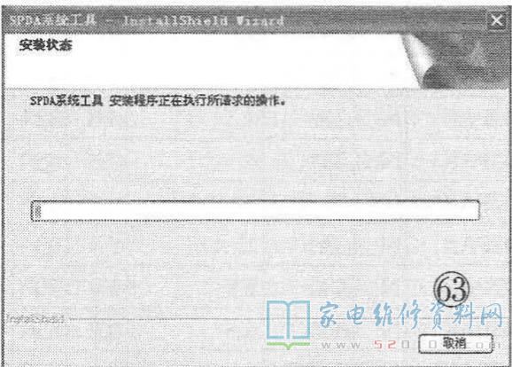

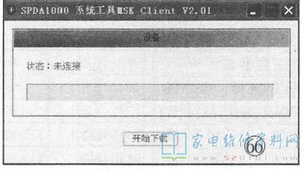

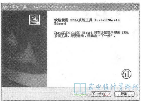

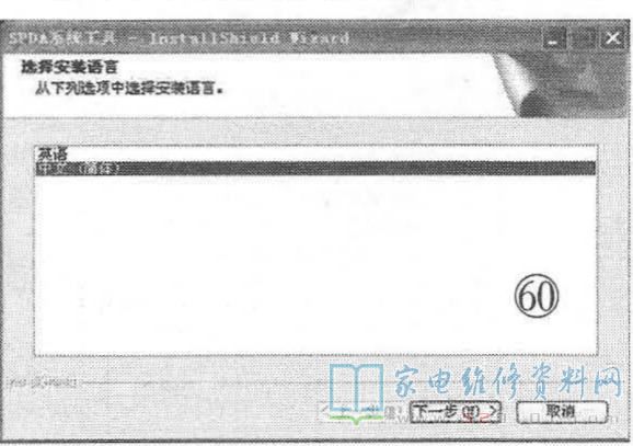

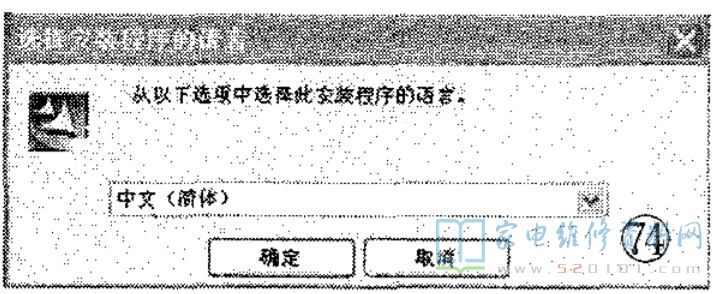

(1)升级软件SPDA1000使用方法

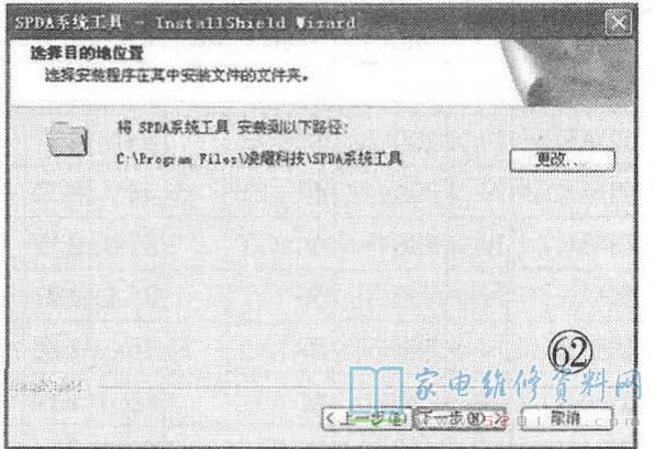

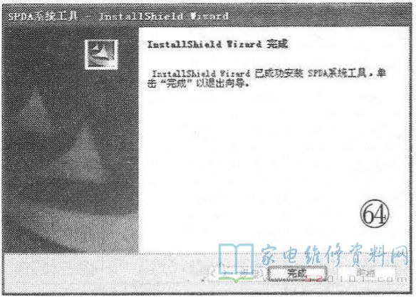

选中安装升级软件SPDA1000中的“setup”文件并双击,如图60所示选择安装语言后点击“下一步”,如图61所示,选择安装位置,默认的安装位置是:C:\program Files\凌耀科技\SPDA系统工具,如图62所示,然后点击“下一步”按钮即可进入安装界面,并显示安装进度条,如图63所示,安装完成后出现如图64所示界面,点击“完成"按钮即可退出。

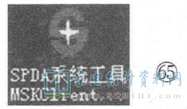

完成上述操作后,在电脑中的“开始”->“程序(P)”菜单列表中有“凌耀科技-SPDA系统工具”一项,进人该项可以看到升级工具图标,如图65所示,这时可在桌面上创建一个快捷方式,以方便使用。
在升级前,先找到文件名为hzkv3.hzk和Total.UIT 这两个文件,复制到SPDA工具的安装目录里面,默认位置是C:\program Files\凌耀科技\SPDA系统工具,把原有的先替换后再运行升级软件,这时会在状态栏显示已连接,再,点击“开始下载”按钮,如图66所示。待显示“升级成功”后,再打开磁盘并选用FAT方式格式化,最后复制歌曲即可。

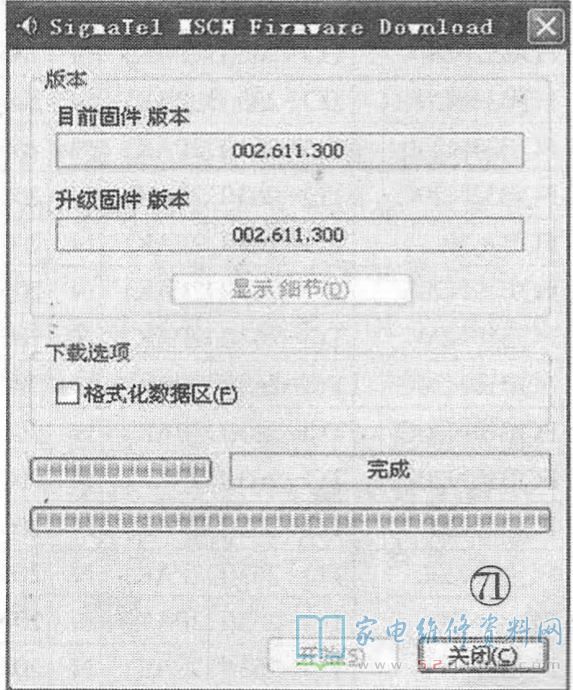

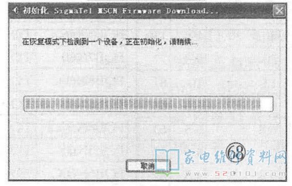

3.西格马特方案

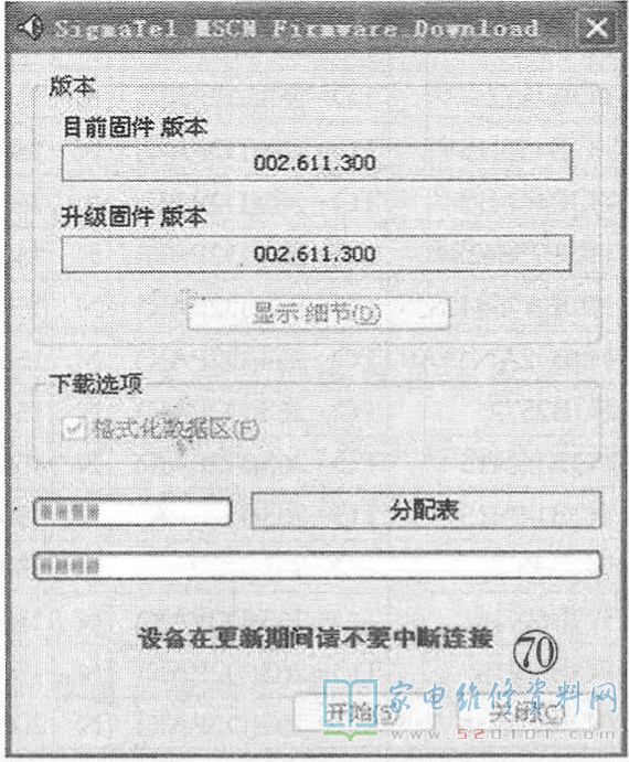

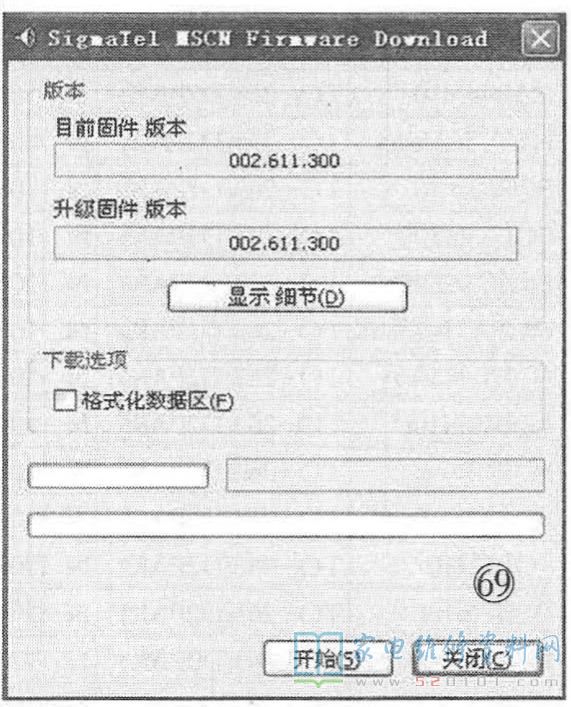

西格马特方案分33、34和35三种系列,升级的工具不一-样,但方法完全一样。首先安装USB驱动程序(已升级过西格马特方案机器的电脑不用再安装),安装方法和炬力的USB驱动安装大同小异,不同的是:炬力的USB驱动是在电脑显示“发现新硬件”并提示安装后,选择第一项“自动安装”,而本方案是选择第二项“从列表或指定位置”安装,指定位置是电脑的西格马特USB驱动程序的存放位置。
完成驱动安装后,先把相应的程序文件复制到升级工具所在的文件夹中。程序文件夹名称一般是Bi-nary,升级工具文件夹名称是Pro-grams。然后把需升级的MP3/MP4与电脑相连接( 如果是重新升级或是要清空FLASH,则要先按住播放键再连接电脑),接着双击升级工具图标,如图67所示,进人升级界面。这时电脑开始对机器进行识别并初始化,如图68所示。
待初始化完成后出现如图69所示界面,在“格式化数据区”-项前打钩,然后点击“开始”按钮即可进行写程序,如图70所示。在写程序期间,不能中断连接,否则将导致程序数据错乱。升级完成后,出现如图71所示界面,这时点击“关闭(C)"按钮退出,再复制歌曲就可以了。

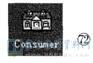

瑞星微升级工具的同一种版本有直接运行和安装版两种,其图标分别如图72、73所示(前者为直接运行型,升级时要用相应的工具)。这两种工具升级方法一样,下面以安装版为例进行介绍。

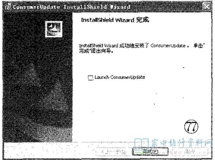

运行Setup_ConsumerUpdate2.6.1软件安装升级工具,选择安装安装位置界面,如图75所示,最后点击“下一步”按钮再点击“安装”按钮,进人安装界面,如图76所示,直到出现如图77所示界面时,点击“完成(F)”按钮即可。
升级工具驱动安装完成后,在电脑中的“开始”一“程序(P)”菜单列表中有“Consumer update-"一项,进人该项可以看到升级工具图标(见图73), 这时可在桌面上创建-一个快捷方式,以方便使用。

值得一提的是,若电脑是第一次升级瑞星微方案的机器,必须先安装USB驱动,方法同西格马特方案的一样,在电脑发现新硬件后,选择第二项“从列表或指定位置安装”,具体位置是瑞星微USB驱动文件的存放位置。

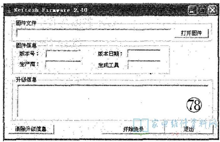

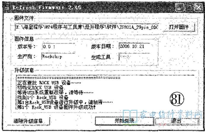

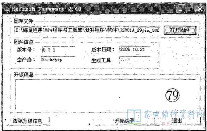

完成上述操作后运行升级工具,出现如图78所示界面,点击“打开固件”按钮,选择相应固件,如图79所示,最后点击“开始烧录”按钮,如图80所示,即进入升级状态。
待界面窗口中出现“设备软固件升级成功!”字符时,如图81所示,表示升级完成,点击“退出”按钮,然后取下MP3/MP4,再重新通过USB线连接电脑,等电脑识别到后,打开磁盘并选用FAT方式格式化,最后复制歌曲即可。
