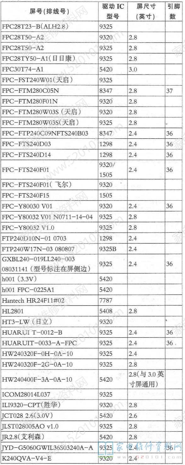

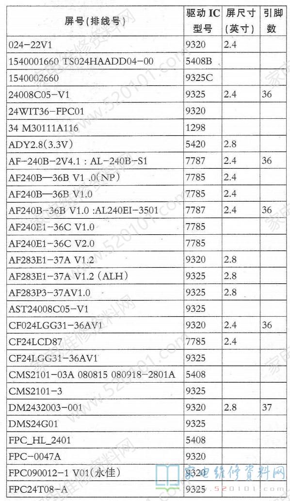

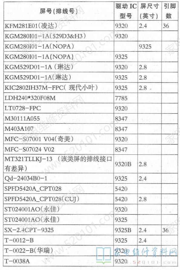

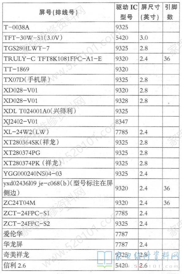

屏号又称排线号,即屏排线上的编号,如图1所示。对没有编号的杂牌液晶屏,可以看屏侧面的印刷编号。IC型号即集成在屏上的硅晶片型号,该硅晶片为驱动IC ,大多安装在液晶屏与排线的交接处,是驱动液晶屏的正常显示的重要器件。
