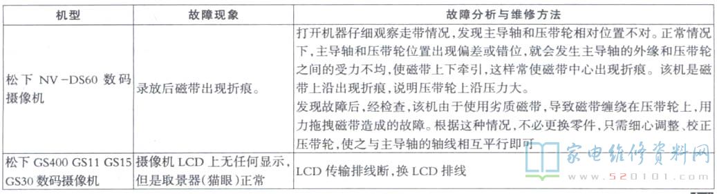

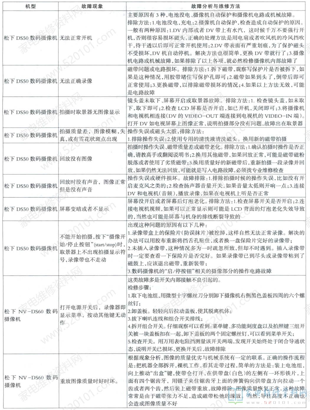

松下数码(DV)摄录像机故障维修实例速查表
