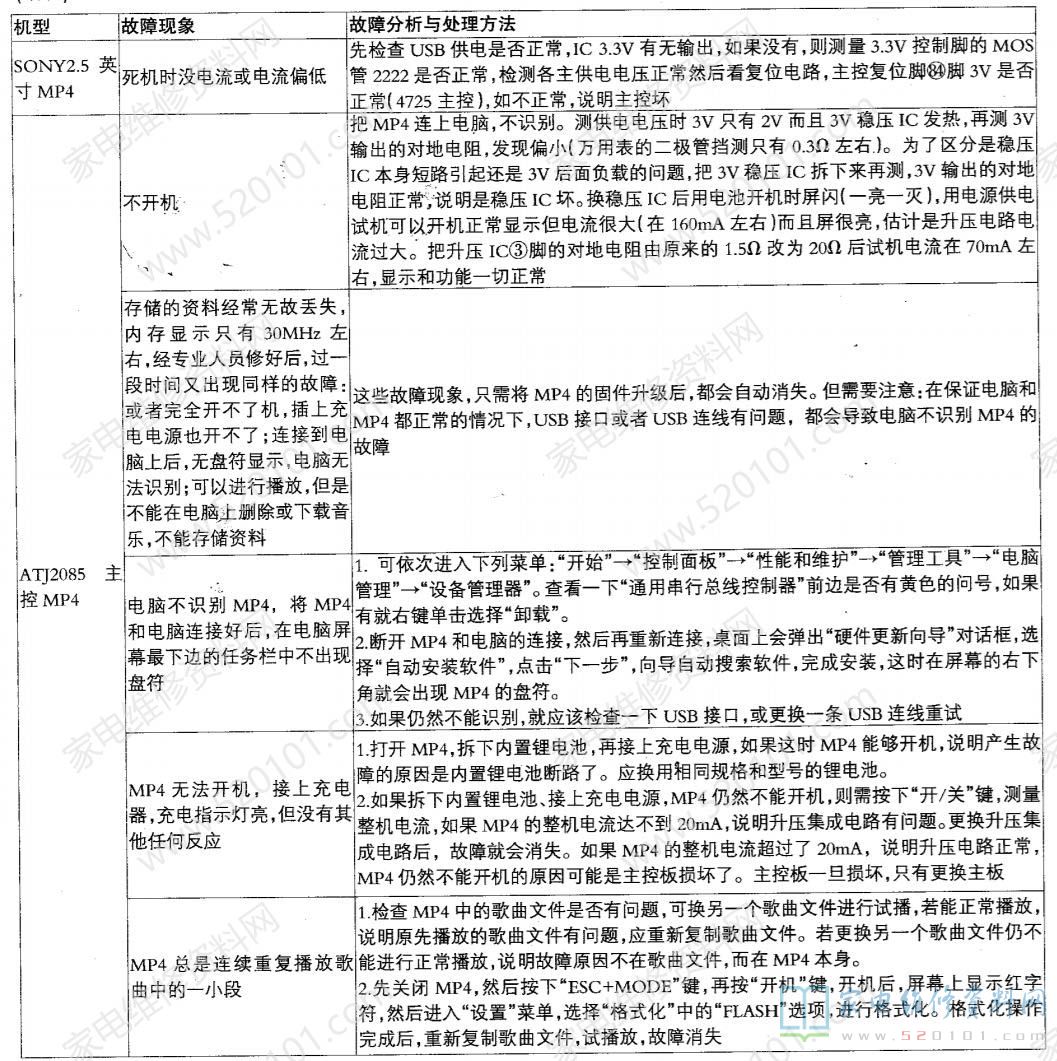

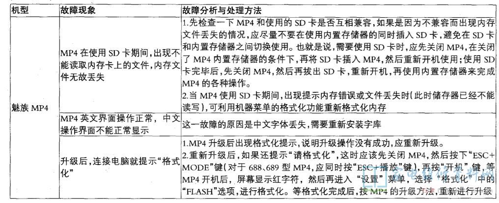

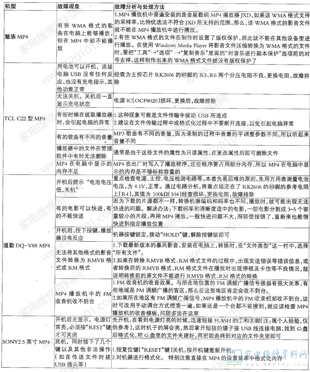

MP4播放器常见故障维修速查一览表
2024-04-08作者:何建军959评论
