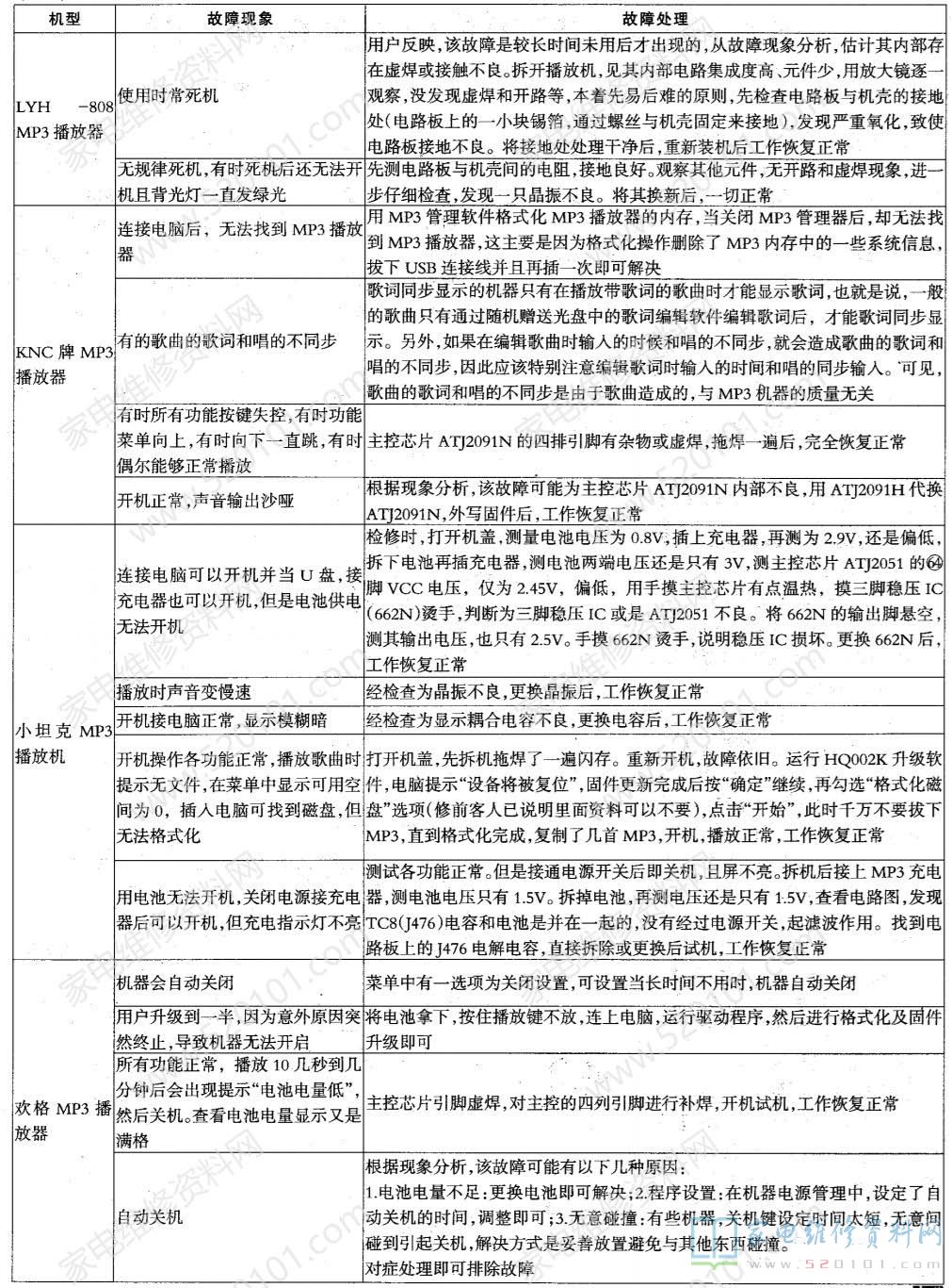

MP3播放器常见故障及维修处理方法
2024-05-09作者:攀声源1071评论
