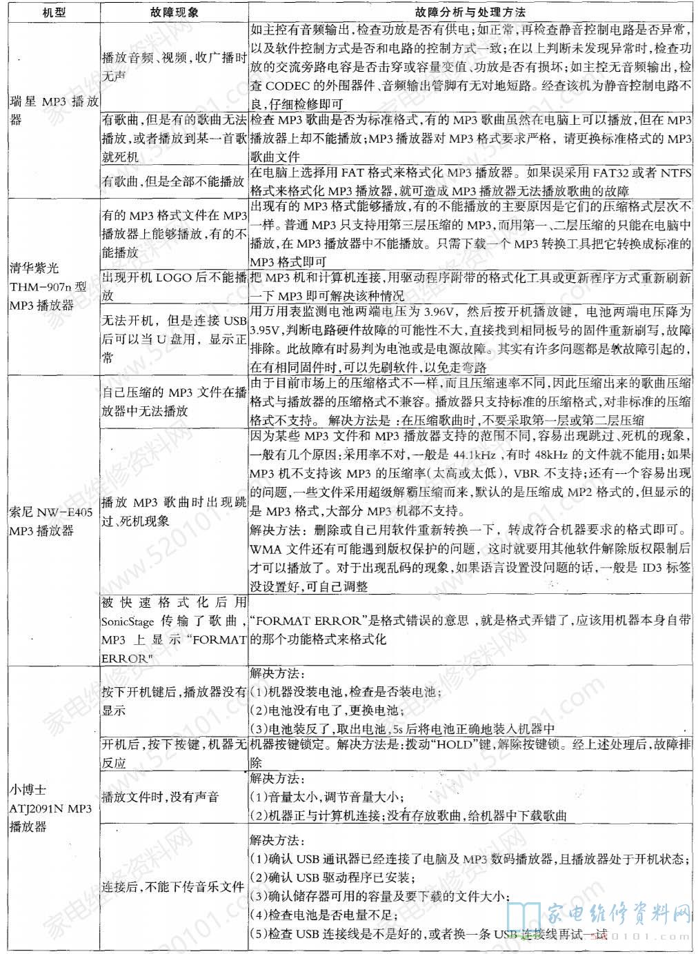

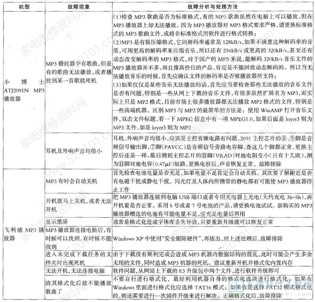

主流MP3常见故障维修速查一览表
