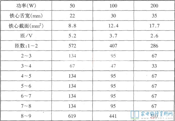

下图是一款全自动稳压器电路图,标称稳压范围110V-380V,附变压器规格数据在图2中给出。
