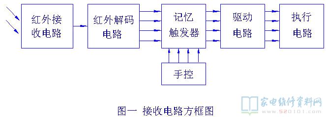

接收电路的方框图:

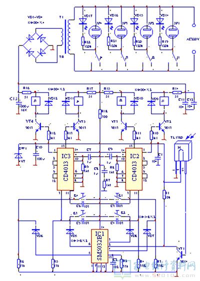

通过接收电路方框图可知红外线接收电路由红外接收头、红外解码电路、记忆触发器、驱动电路、执行电路和手控电路等部分组成。其详细的原理电路图见图二。
由于红外发光二极管的发射功率一般都较小(100毫瓦),所以红外接收头H接收到的信号比较微弱,红外接收头H将接收到的红外信号转换成电信号,经内部放大、解调、输出相应的码信号。再经VT1的放大、倒相后送至解码集成块IC1:SM5032B的2脚,这时SM5032B相应的非锁存输出端输出高电平,本接收电路中用到2只CD4013(双D触发器),共4个D触发器分别组成4个双稳态电路,SM5032B的3、4、5、6脚为4个非锁存输出端,VD5、VD6、VD7、VD8为隔离二极管,IC2和IC3的3脚和11脚为脉冲输入端,IC2和IC3的1脚和13脚为双稳态电路的输出端,即分别控制继电器驱动控制电路的工作状态。
当IC1 SM5032B的4个非锁存输出端中任何一个只要出现电平的上升沿,对应的双稳态电路的工作状态就翻转一次,即可控制与之相接的三极管的工作状态,如果原是饱和状态,则可变为截止状态;如果原是截止状态,则可变为饱和状态。这就可控制继电器的吸合和释放,实现对受控电器的“开”、“关”控制。
手动控制时,按键K1、K2、K3、K4每按动一次,就向双稳态电路送入一个正脉冲,同样可使双稳态电路翻转,实现手控电器的开、关。
IC2、IC3(CD4013)的4脚和10脚为清“0”端,外接电阻R8、R9、电容C7、C9的作用是为了保证接收电路每次接通电源时双稳态电路处于清“0”状态,继电器不吸合,确保安全。
电源变压器T1、整流二极管VD1——VD4及滤波电容C13组成降压整流滤波电路,为继电器驱动电路等提供直流电源。该电源经R18限流降压后又经稳压二极管DW1稳压后即可获得4。7V的直流电源,为IC1、IC2、IC3、VT1等提供工作电源。
