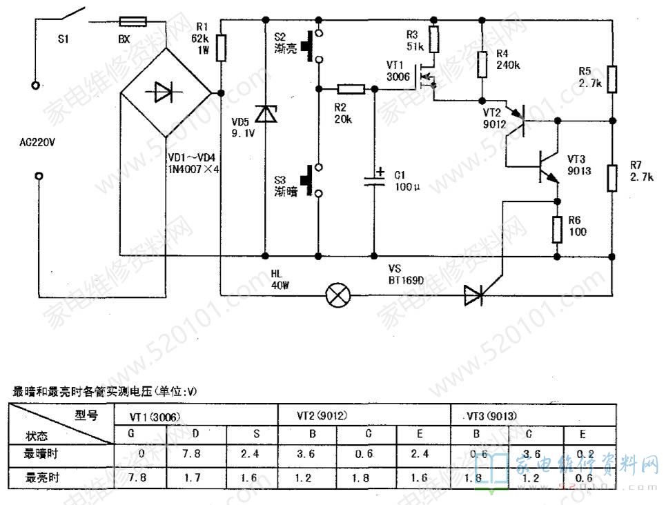

1、良亮牌MT-969触摸调光台灯电路图

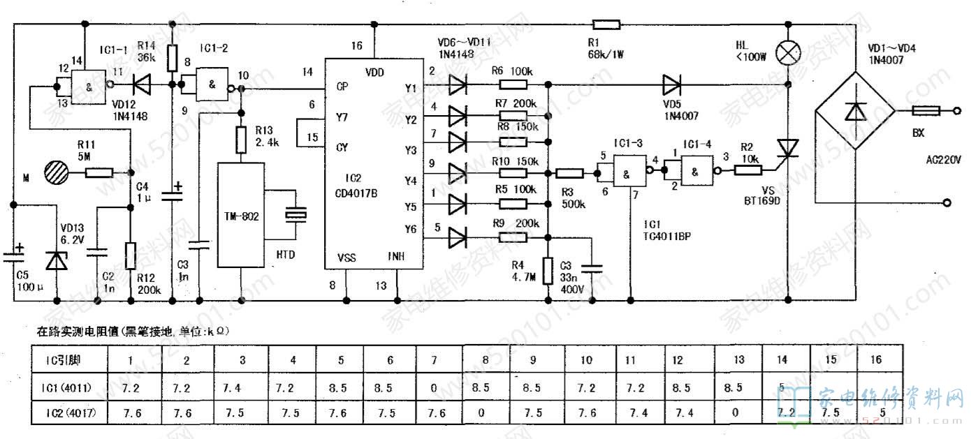

2、良亮牌MT-9828触摸调光台电路原理图
