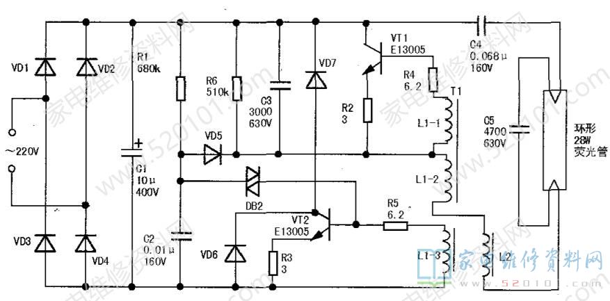

本28W节能灯电路如下图所示,是由VD1、VD2、C1、VT1、T1变压器和环形28W荧光管等电路组成。
