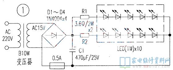

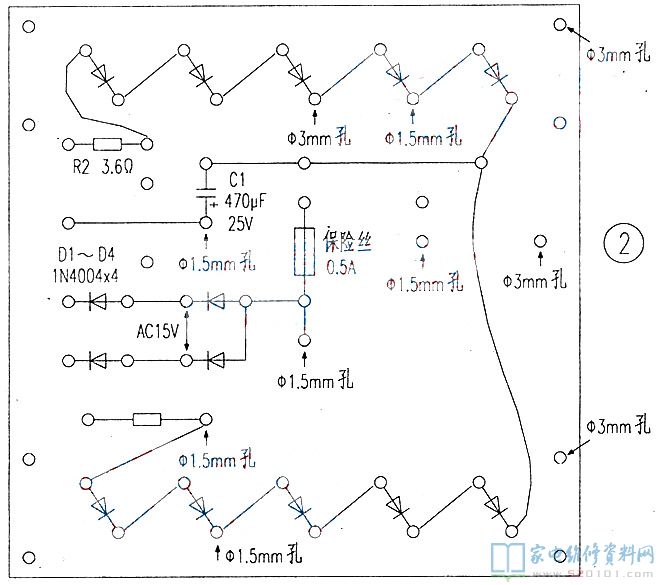

笔者用家中的小型10W变压器制作大功率LED节能灯,虽然价格比电容器贵。但是节约了电耗和电费,因为电路简单和节省费用.笔者设计制作的灯具基板.用玻璃纤维板制作。加工时.在相应的位置上打孔。整流部分和电阻、电容用上1.3mm的空心铜铆钉,灯珠就不用铆钉了。
通电后,笔者实测,每个回路串联电流是155mA,5个灯珠总电压是14V.3.6Ω电阻上电压是0.55V.计灯珠上功耗是2×2.17W.电阻2×0.083W.总计约4.6W。一般小型变压器效率为90%。本灯总耗电是5W 25.8W。发光灯珠功耗超过85%,是比较高效的大功率节能灯具。
电阻R1、R2起到两串联灯珠的平衡作用,譬如在灯珠都短路损坏时,保险丝(0.5A)起到保护变压器的作用。一般是不能取消的,电解电容C1起到升高一点电压的作用,保持整流电路的效能的。
在此笔者试验制作的灯具就完成了.实际观察后.本灯具约等于15W的日光灯亮度,但是耗电比日光灯节省很多了,是只绿色环保节能灯具,适合电子爱好者DIY模仿制作。
另外一般图纸是12大功率灯珠,制作的LED节能灯效率也在80%以上.总亮度约等于20W日光灯的亮度,实验参数是6个灯珠上的电压是17V,电阻上电压是0.65V,串联回路电流是180mA。灯珠上功耗是2×3W.电阻上功耗是2×0.178W.总计功耗是约6.5W,加上变压器损耗.总功耗7.2W左右,是高效率的灯具,灯具总亮度约等于20W日光灯的亮度。缺点是变压器比较笨重,比较贵。
