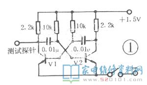

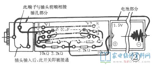

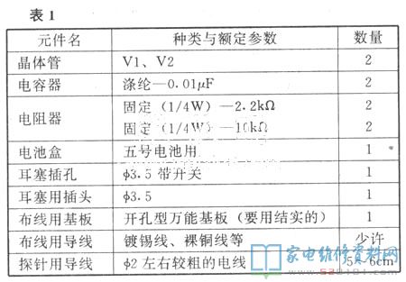

首先我们介绍“信号注入器”的制作。所谓信号注入器就是一个能输出含有种种频率分量的振荡器。注入器仅以一节1.5v电池作为电源,并为了便于注入信号而做成笔形。这种工具以前曾大量应用在收音机工厂中。图1是信号注入器的电路图,表1是它的元件及相关的参数,图2是实体布线图。

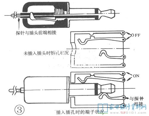

在本制作中,表现出创意的是它的插头部分如图3所示。它采用的是通过把插头插入插孔使电源开关接通的结构。这种插座可能没有现成产品出售,但可利用市场上很容易买到的φ3.5电插座按图3的结构加以改制。
按图示电路及印刷板将信号注入器焊装好后,最好能找一个粗细合适的圆筒形外壳组装成一个完整的工具,笔者利用自来水笔型小手电筒的前端加以改造装入信号注入器的印制板,即制成美观实用的“信号注入器”。可能的话,最好使电路的负极连到金属容器的外壳上,以便手与之接触时能与人体相连接,这将有利于提高作为信号注入器的效率。

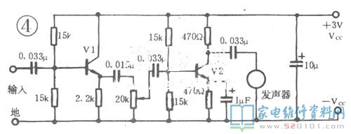

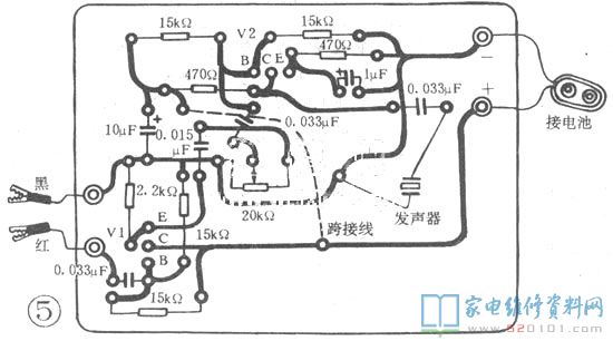

所谓“输出检查器”,可称之为“故障检寻器”,就是一个单纯的放大器,并带有相应的声或光输出装置。

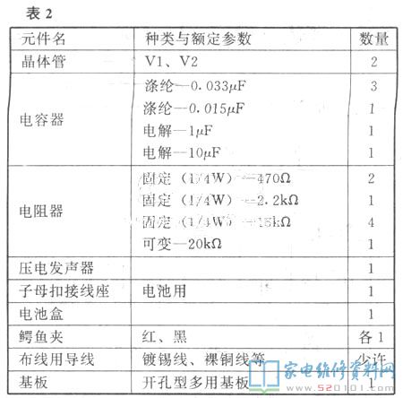

图4是输出检查器的电路图,元件相关参数见表2,实体布线图见图5。图1与图5中的V1、V2可使用9013、9014、3DG6、3DG4等。
本输出检查器是极为一般的两级阻容耦合放大电路,并利用小型压电发声器作为输出装置,使被测电路当有正常信号输出时压电片能发声,说明在此级之前的电路是正常的。
输出检查器的输入端采用鳄鱼夹通过适当长度的引线接入,所用引线建议使用屏蔽线以减小外界干扰。

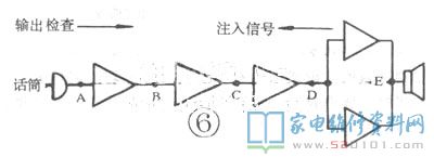

图6所示为信号注入器与输出检查器的常规用法。即信号注入器要从靠近扬声器的一侧依次地接触放大级的输入点(通常是晶体管的基极),如果一开始就无声,则故障就出在离扬声器最近的末级。
有的人可能会问:既然要向电路注入信号,怎么只有信号注入器的探针一点接触电路输入端,而信号地却未接到电路呢?这是因为即便没有接上信号地线,也能够充分地注入信号,这是因为拿着这个装置的手起到了地线作用的缘故。
由于注入器电路没有对探针进行直流隔离,所以使用时请不要与地线端相接。实在必要时须插入一个0.01uF左右的串联电容器再使用。
本信号注入器给出的是具有从低频到高频、频率范围很宽的各种信号分量的波形,因为方波信号包含了丰富的宽范围的高次谐波分量,因而不管是低频电路还是高频电路它都可以胜任的。
使用输出检查器时,要从尽量靠近受检查的机器输入级的地方开始,依次朝扬声器的放大级方向检查下去。
本装置基本上是一个低频放大器,但即使是高频信号,如果是已被调制的,也是能够查出。确认本装置已拙声后,就把它转移到紧挨着的下一个放大级的输出点上去。如果这时本装置不再出声了,即可断定是该放大级出了毛病。
