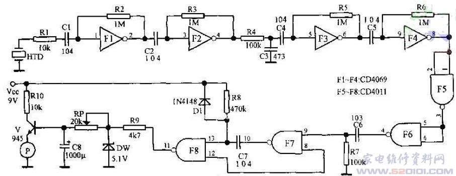

微型心律测试器电路图
2014-02-21
作者:佚名
2798
HTD接收到心脏跳动的信号被F1、F2放大。R4,C3用于滤出高频信号,再经F4、F4放大,F5、F6整形后输入到F7。F7与外围电路构成单稳态电路,于是在F8输出端得到一个与心率同频的正脉冲信号(脉冲宽度为40ms)。DW、RP、V、P等元件组成恒流电路,在电流表P处得到一个脉冲电流,再经C8积分,使得心率越快P显示越大、反之越小。
