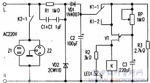

电路工作原理 图所示.市电220V交流电源经电容器C1+C1降压、硅二极管、VD1半波整流、电容器C2滤波及稳压管VD2稳压后,得到平滑的直流电。向延时、欠压保护装置电路提供10~12V工作电压。
在电网电压瞬间断电又立即恢复供电时,因单结晶体管VT的发射极为低电位而截止,继电器K断电,电冰箱停止工作。这时,电源经继电器K的常闭触点K1-1、电阻RP向电容器C3充电,待C3上的电压升至定值时VT导通,继电器K得电工作.这是因为常开触点与常闭触点K1-1接在一起,保护装置的电路电源仍处于接通状态;常开触点K2-1闭合,电冰箱接通电源工作,从而实现了瞬间断电又恢复供电的延时保护功能。发光二极管LED点亮,提示保护功能处于工作状态。
如电网电压降至185V以下时。经降压、整流后的电压远低于10V,则C3两端电压不足以使单结晶体管VT导通工作,继电器K便失电而释放,切断电冰箱的电源,确保电冰箱不在低电压超负载情况下运行工作。
无器件选择:VT是单结晶体管,选用BT33-BT35。RP是微调电阻器也可用小型电位器。VD1是IN4007型硅整流二极管。VD2是稳压二极管,最好选用2CW110。LED是红色高亮度的发光二极管。C1是耐压值400V的CBB电容器。C2、C3:耐压值35V、漏电电流最小的电解电容器。K10-12V直流继电器,双组触点,JQX-为13F2Z型。
制作与调试:切记:组装时,继电器的一组两个触点K1应连在一起,为保证继电器吸合时,这组触点始终处于闭合状态。延时时间,应调节RP的阻值或C3的容量,一般延时时间为5~8分钟为佳。
在调试过程中,要确保交流电压低于185V实现欠压保护。最关键的是调整C3两端的电压。笔者用一台300W调压器,把220V电压降至185V,与欠压保护装置相连接。然后调整RP,使继电器触点刚好吸合稳定工作,再将输入交流电压降至185V以下时,继电器释放,这就说明调整完毕。说明:继电器试调要与延时调整统筹兼顾,就应耐心细致地进行调整,其他无特殊要求,只要焊接无误,一装即成。
