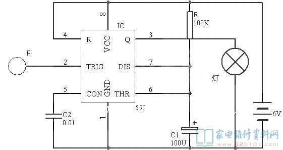

NE555触摸定时灯电路
2017-12-01
作者:佚名
3162
本电路如下图所示,定时的长短由RC1决定的,这里的为10秒。P为金属片由于身体感应电压就会使555第3脚定时输出高电平,小灯就会点亮一段时间自动熄灭!
