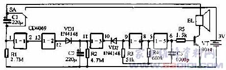

此定时提醒器的电路如图所示,主要由3部分电路组成:(1)定时充电电路;(2)主延时电路.它是利用CM0s集成电路具有输人阻抗高、输入电流小这个特点.用电容C2和电阻R2决定放电时间长短.维持反相器输人高电压;(3)音频振荡器电路。
使用时,打开电源开关,扬声器会呜叫一声,然后就不响了。经过20分钟左右的时间.扬声器再次长鸣,提醒您时间到了。如果想改变时间,可调整电容c2和电阻R2的数值。
