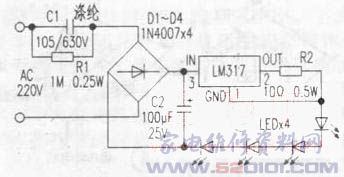

利用节能灯外壳和4只直径1mm的高亮度白色发光二极管制作的低功耗室内照明灯,如附图所示。工作原理如下。
220V交流电经C1限流降压后.再经D1-D4整流供给后级电路工作,C1是泄放电阻;C2滤波提供平稳的电源,电流经LM317恒流给4只LED供电,R2起限流作用。
本电路对元件无特殊要求,元件参数已标在电路中。另外,制作该类电路的高亮度发光二极管降压要求相近,以免影响正常发光工作。电路板可根据所选材料自制(注:因与市电直通,制作使用时注意安全)。
