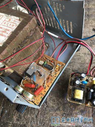

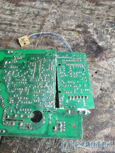

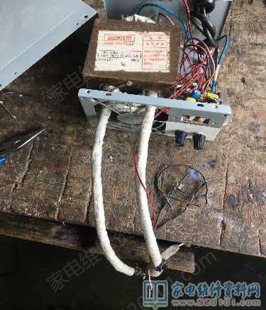

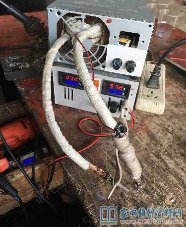

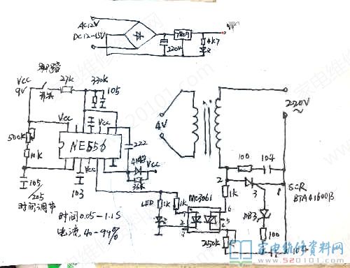

自己手头上有一台废旧的微波炉,准备做一台点焊机,焊接细铁丝还可以,时间和电流控制用旧电磁炉板和一些旧材料组成,制作过程如下图所示,最后附上电路图。
