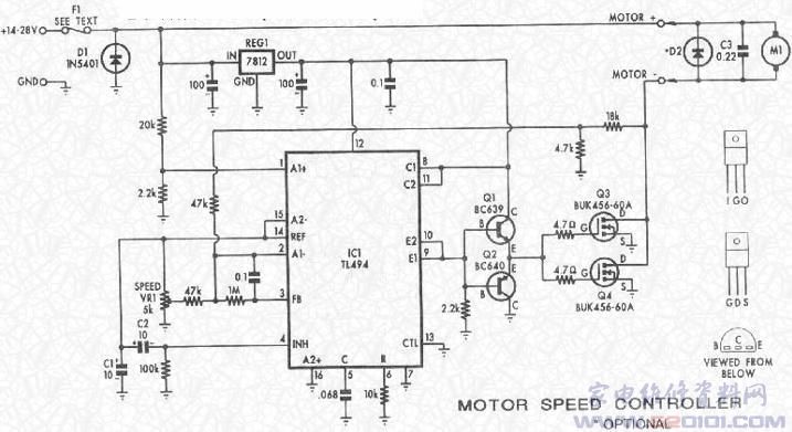

用TL494制作直流电机调速电路
2014-04-18
作者:未知
5222
下图为使用TL494搭建的PWM直流电机调速电路.电路看起来复杂些,使用两只场效应管并联驱动输出,可驱动功率较大的电机。
