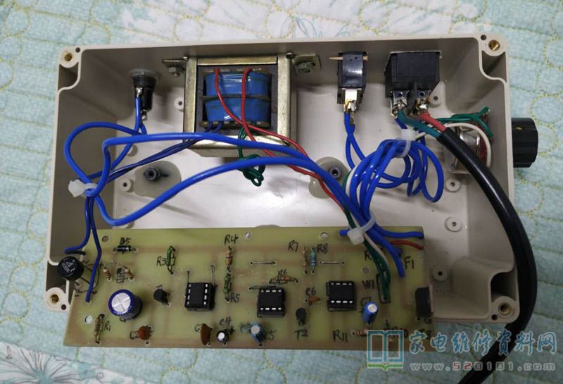

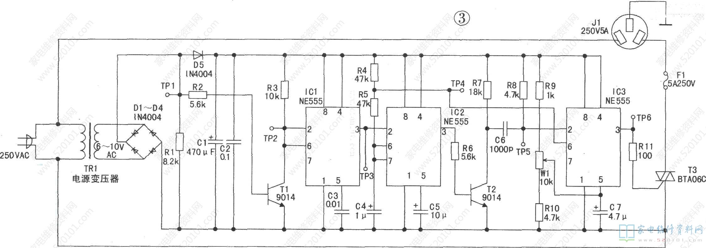

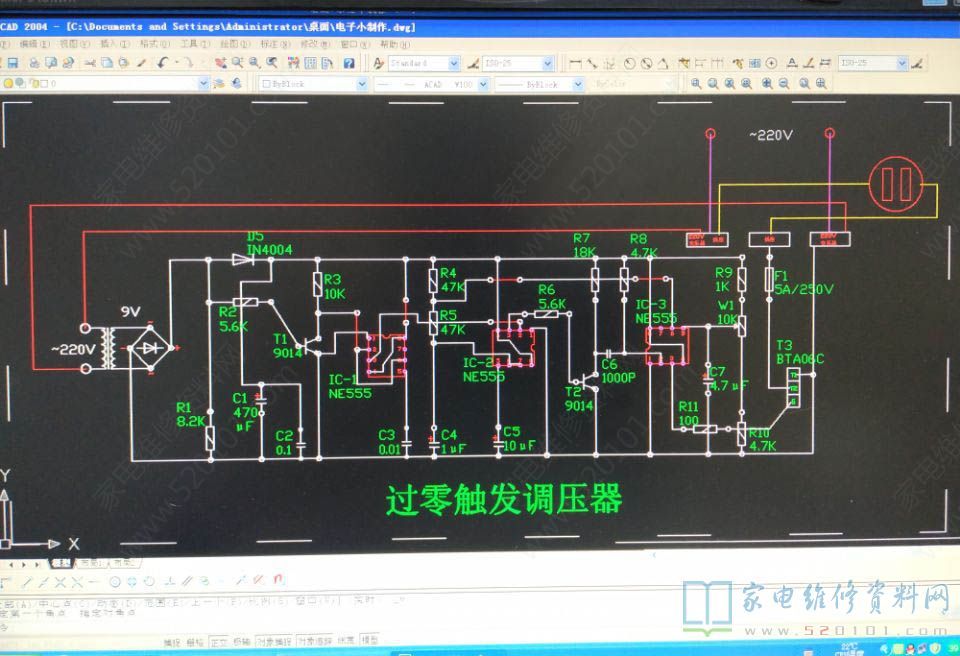

本人在电子设计制作的文章里,看到一个过零调压器的制作,非常感兴趣,于是就自己按照帖子的图纸做了一个,如下图所示,仅供参考。
