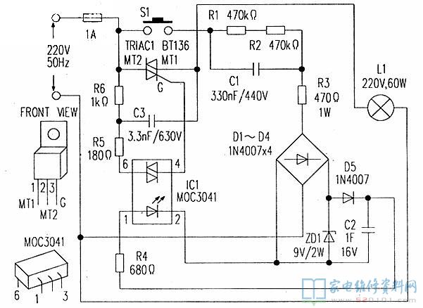

这种自动熄灯电路启动后.允许你有充分的时间利用照明灯的光线上床就寝,然后自动关闭。电路在不照明时几乎不耗电。 220V交流电源采用电容降压,图中C1为限流电容。C2为定时电容,容量为1F。当开关S1合上片刻后,大电容C2充电,其储存的能量经R4驱动光耦模块MOC3041中的内部LED.完成对外部双向可控硅BT136的过零检测驱动功能。
电路的工作过程很简单:合上S1片刻不放.等待220V交流电源经鉴流电桥D1~D4对电容C2充电,然后松开S1。此时双向可控硅BT136的栅极触发导通.卧室照明灯L1发光,便于主人上床就寝。主人躺下就绪后.此时C2上的电荷释放完毕.灯光也自动熄灭。由C2和R4控制的照明时间大约为几分钟.这段时间足以完成就寝前的各项准备。
