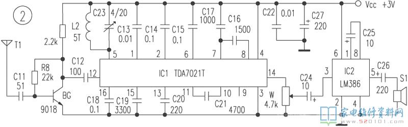

一、电路原理
上图2为接收电路,以专用调频接收模块IC1 TDA7021T为核心,经解调后的音频信号从脚输出,送到IC2 LM386作功率放大,推动耳机发声。三极管BG 9018等组成高频放大级,以提高接收灵敏度。调节可调电容器C23可以改变接收频率,使其对准发射机的发射频率。
二、元件选择

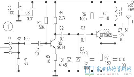

由于电路工作在高频状态,所有无极性电容均选用高频瓷介电容器,线圈L1、L2用∮1mm的镀银线在∮4mm的圆棒上绕5T脱胎而成,发射天线用长10cm的粗铜线竖立在发射机上,接收天线用适当长度的胶质线绕在耳机带环上即可,其它元件无特殊要求。
三、电路调试
电路调试很简单,将发射电路中的三极管BG1、BG2的集电极电流调节在0.5mA,接收电路中BG的集电极电流调节在0.3mA,使其正常工作。之后再调节C23,使发射机和接收机的频率对准即可投入使用。有一点要注意,如果在耳机中听到的声音有失真,说明发射机的输入信号过大,应调小电视机的音量。
