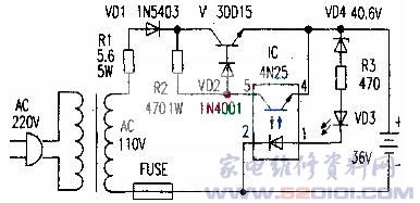

充电器是电动车的必备件,自制一台留做备用或取代损坏了的原充电器是很必要的。附图是一种自制的电动车电瓶充电器电路,制作容易,性能也能满足要求。图中B为一只成品220V/110V、150W变压器,变压后110V交流电压经R1(限流)后,由二极管VD1半波整流为0.45×110=49.5V左右的直流电压,充电器就以该电压作为充电电源。
充电时,由于R2、VD2为调整管V提供基极偏置,因此V被导通后开始为电瓶充电。随着充电时间的延长,电瓶的端电压渐渐升高,到充满的电压值时,将击穿稳压管VD4回路,VD3点亮;同时光电耦合器IC触发导通。此时由于IC输出管导通后的导通饱合压降很低,相当于将V基一发射极短路,于是V截止,停止向电瓶充电,从而保护电瓶不会因过充而损坏。电路中VD4串入偏置的作用是为了使IC导通后的饱合压降明显低于调整管V的偏置压降值,从而使V此时能可靠截止。制作时,调整管V应加装散热器。
