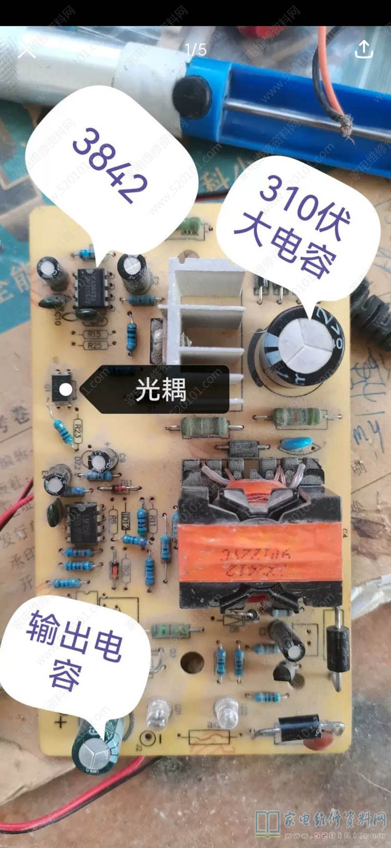

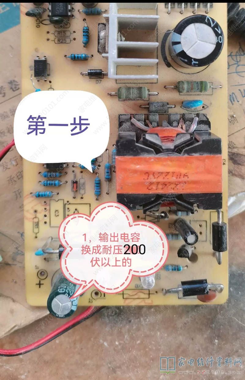

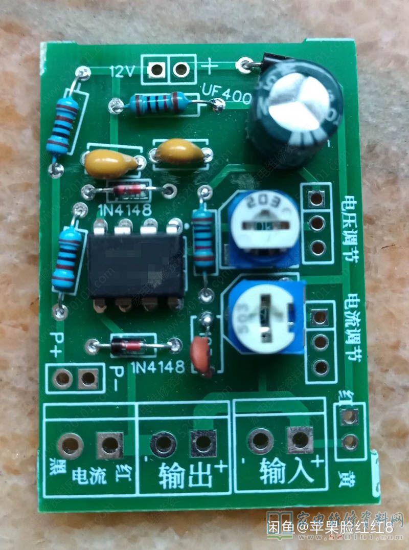

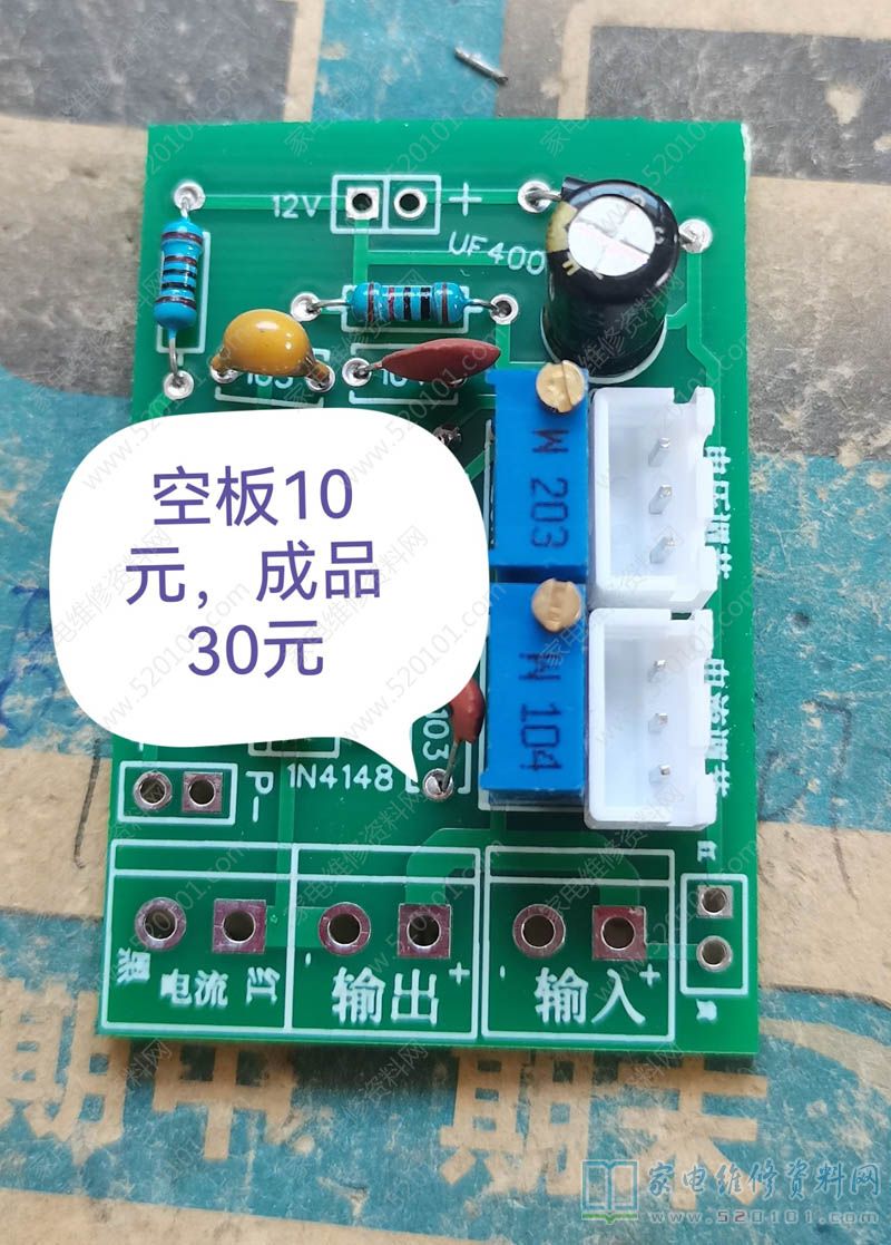

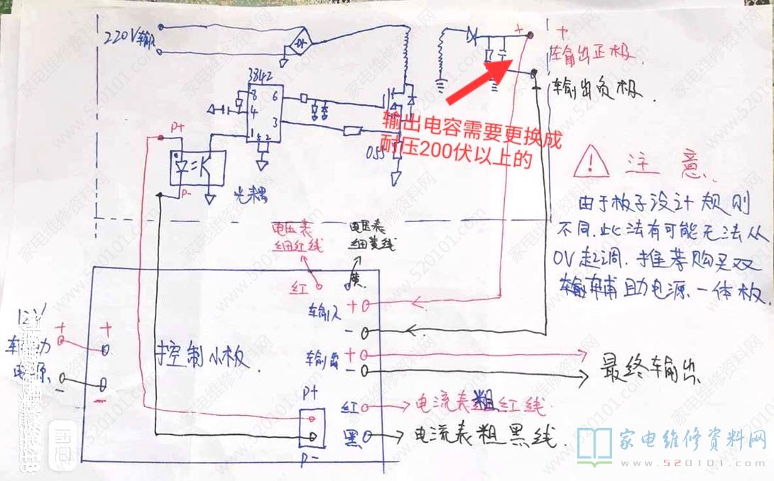

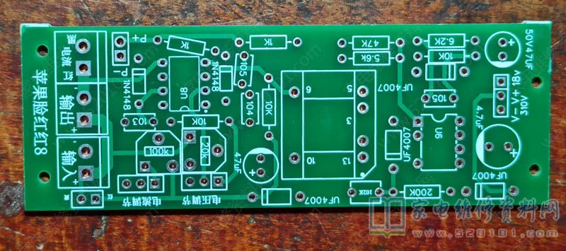

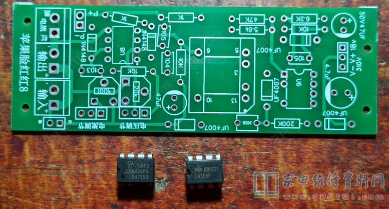

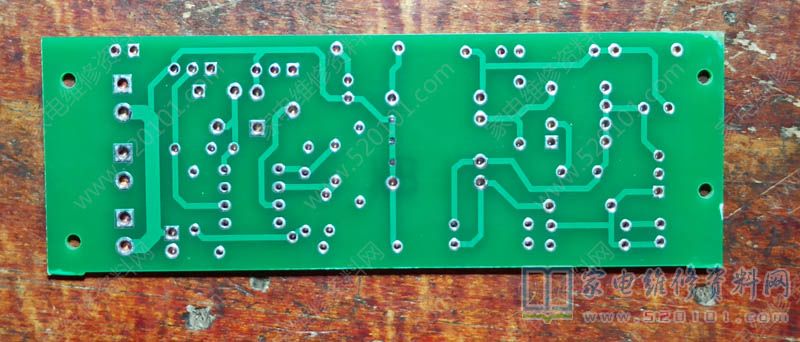

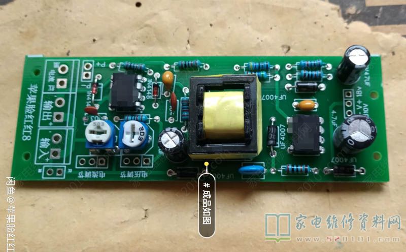

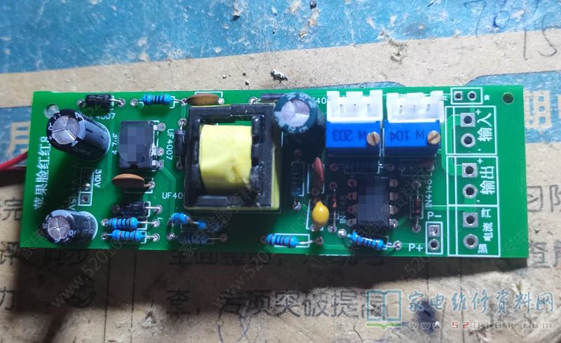

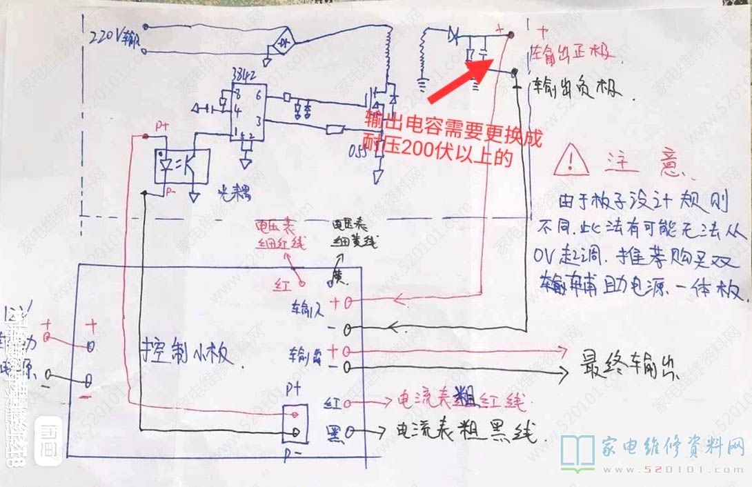

自己用的可调电源坏了,图省事在闲鱼上买个充电器改可调小板的套件,分享给大家,我照板子画出了部分电路图,需要了可以自己用洞洞板制作。
