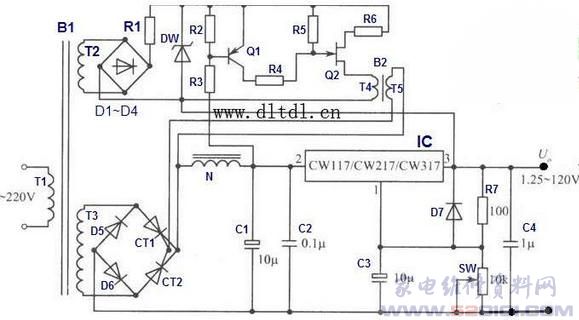

利用CW117/CW217/CW317构成的1.25~120V可调集成稳压电源
2014-01-27
作者:佚名
4323
如图所示的电路即可得到1.25~120V的可调直流大范围稳压输出。整流部分是单相桥式可控硅整流器。相移控制电路浮动在稳压电源的输出电压上,利用集成稳压器的输入输出电压差来控制可控硅的导通角,调节整流器的输出。使电路始终加在三端稳压器的输入输出端的电压差,保持在三端稳压集成块公开标准参数范围内的一个安全限度值之内。
